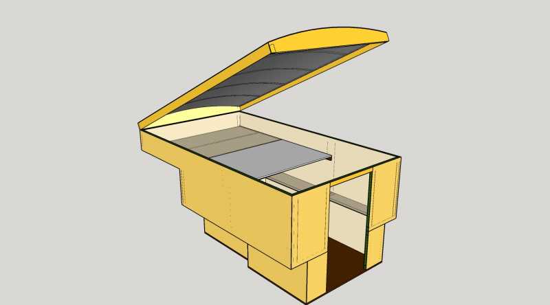

Ich starte dann mal meinen Wohnkabinen Selbstbau Thread.
Etwas genauer kann man alles unter www.wohnkabinen...hread
nachlesen.
Hier werde ich gelegentlich einige Bilder vom Planungs bzw dann auch Baufortschritt einstellen.
Im Wohnkabinen Forum kann man auch die Sketchup Datei runterladen.
Wer da nicht möchte kann mich per pm fragen.
Hier nun das erste Bild aus der Planung.
Wie ihr sehen könnt fehlt noch einiges.
Ich bei dem gezeigten Stand jetzt bei 176kg.
Grüße aus dem Norden

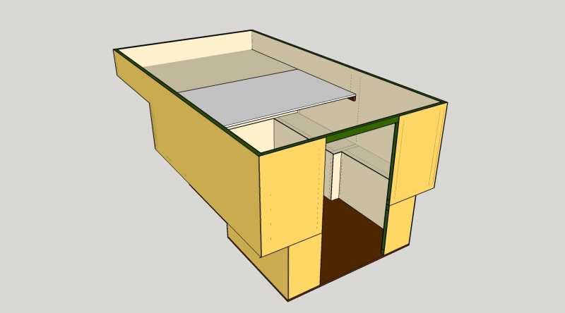

Mit der Kostenrechnung bin ich noch nicht so weit, dass kommt erst wenn die Konstruktion fertig ist. Da ich jedes Bauteil schon in einer Excel Tabelle habe wird das aber nicht mehr so aufwendig werden.
Ich hatte schon mal angefangen eine geschweißte Alu Rahmen Konstruktion zu rechnen. Diese habe ich wegen der nicht unbeträchtlichen Kosten für Aluminium Profile weggelassen.
Hatte dann angefangen mir eine GFK Variante zu überlegen. (GFK/ Iso / Holz)
Das geht eigentlich ganz ohne Aluminium, Wenn man da mal eine Verstärkung benötigt wir einfach eine GFK Rippe gebaut. Ich habs verworfen weil solche Konstruktionen Handlaminat verfahren ohne Vakuum sehr schwer werden. Im Vakuuumverfahren kann man durchaus akzeptable Flächengewichte erreichen.
Der für mich wichtigste Grund war, das man dafür ja erst Formen bauen muss. Erst ein Positiv, dann ein Negativ. Der Aufwand lohnt sich nur wenn man dann gleich mehrere Kabinen baut. Mir wars Zuviel.
Deshalb jetzt die Variante
- 4mm BFU verleimtes Birkensperrholz außen Industriequalität
- 30mm XPS
- 4 mm BFU verleimtes Birkensperrholz innen Möbelbauqualität evtl. mit Dekorfunier.
ich hab dann och mal das Sketchupfile hochgeladen.

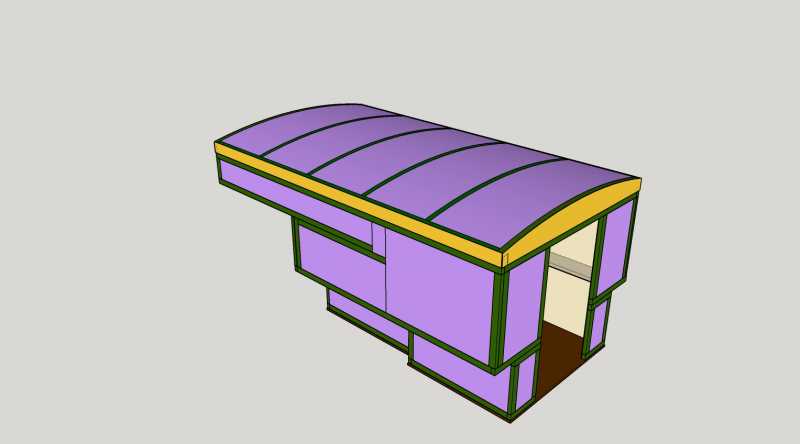

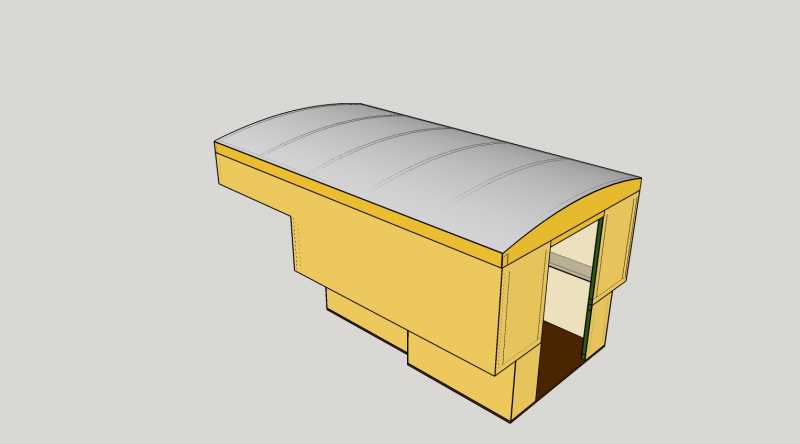

Neuer Planungsstand
Es fehlt noch
- Möbel
- Fenster
- Tür
Bei dem aktuellen Planungsstand bin ich bei
- Planungsgewicht ca. 250kg
- Kostenplanung ca. 900€

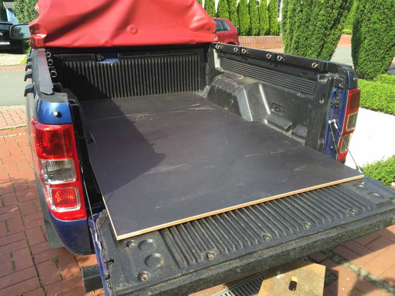

Ich habe heute angefangen mit dem Projekt.
Zunächst habe ich eine Ladungssicherungsmatte zugeschnitten.
Dann habe ich den die Bodenplatte eingepasst
die Heckklappe kommt für den eigentlichen Transport später raus.

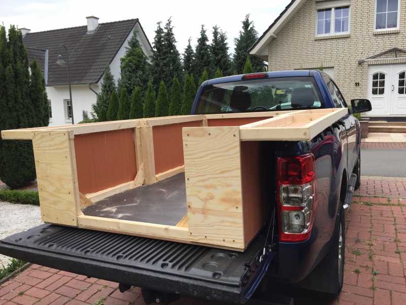

Heute habe ich die Bodensektion das erste Mal aufs Auto geladen.
Das fühlte sich schon ganz gut an.
Die hinteren Fiefernplatten kommen noch wieder runter, das ist derzeit nur Stabilisierung währen der Bauzeit.
Als nächstes wird nun erstmal der Hubwagen zum Bewegen der Kabine gefertigt.
Erst wenn das fertiggestellt ist geht der Kabinenbau weiter.

Die Sache hört sich spannend an. Werde (dich) das weiter verfolgen!
Bleibt das mit der Heckklappe so?
Gruß aus Berlin - © Vaddi
Letzte Änderung: 02 Aug 2016 09:32 von Vaddi.
- Thorvald
- Beiträge: 323
- Dank erhalten: 77
02 Aug 2016 09:53 #10
von Thorvald
Nemo me impune lacessit
Mein Dieselverbrauch
Thorvald antwortete auf Wohnkabinen Selbstbauprojekt
Nein, die Klappe wird später immer ausgebaut.
Wobei sie als Trittstufe nicht wirklich schlecht ist.
aber dann würde ich noch eine feste Strebe anbringen.
