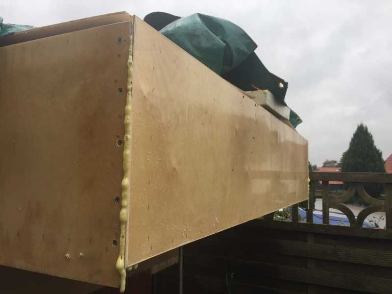

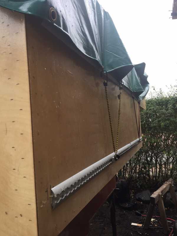

Und weiter geht's.
Stirnwand eingeklebt
Airliner angebracht und gleich benutzt
Rückwand mit Türöffnung

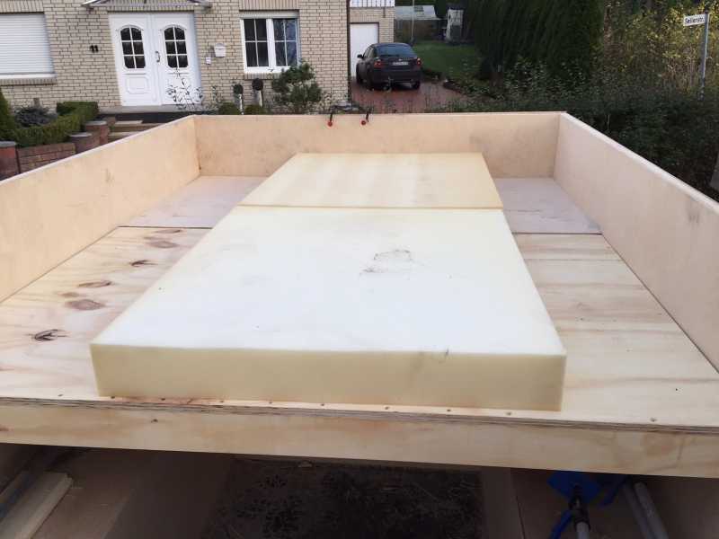

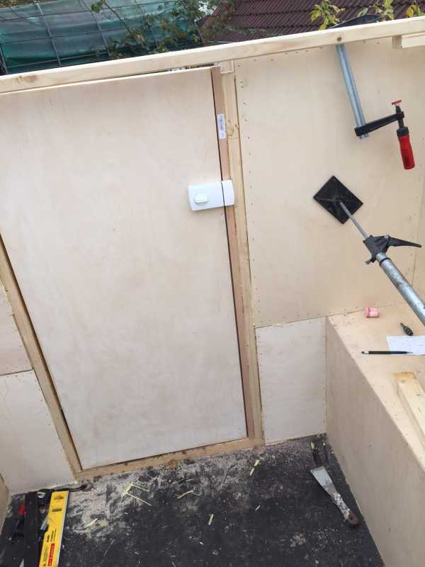

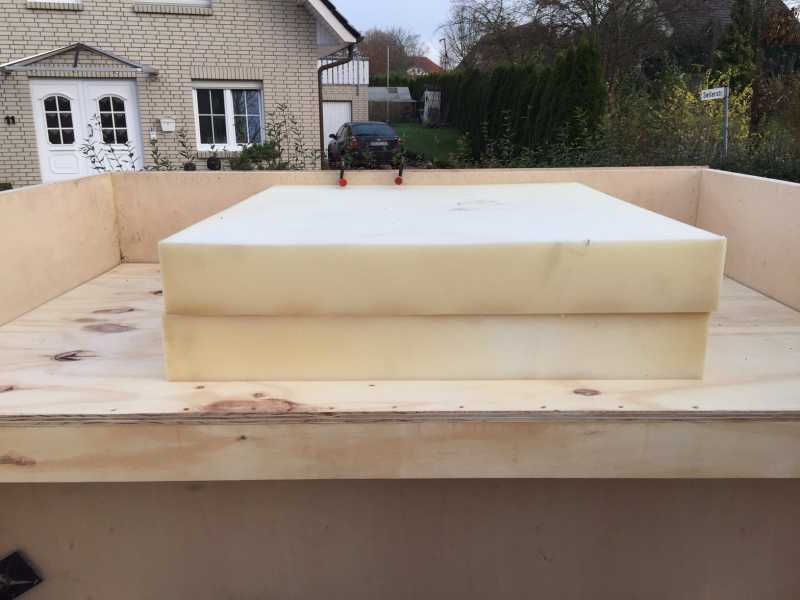

Noch ein paar neue Bilder
Die Tür, fehlen aber noch Dichtungen
ausgezogenes Bett, da kommen natürlich zwei Matratzen drauf
eingeschobenes Bett.
Da das Dach im eingeklappten zustand innen auch noch 10cm Luft hat wird genug platz für Bettzeug sein.
