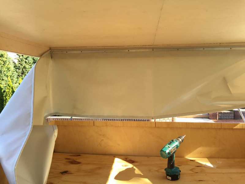

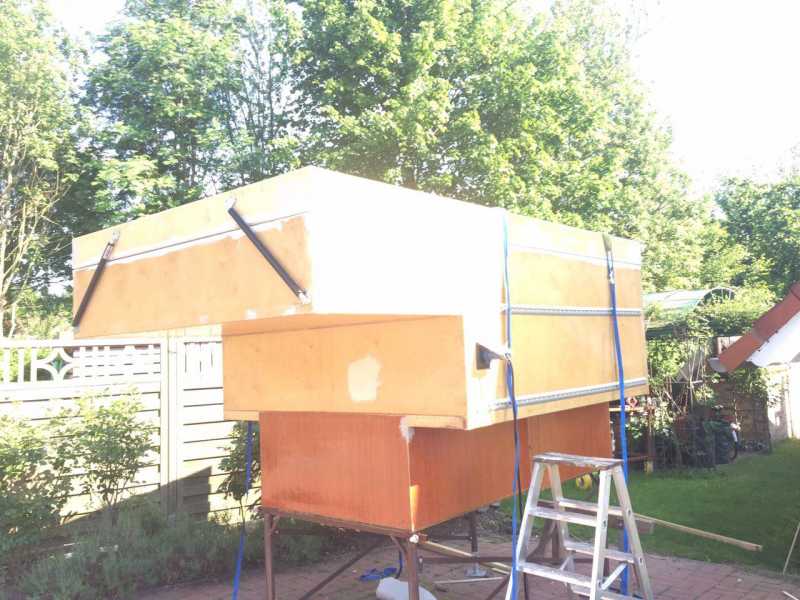

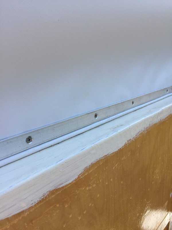

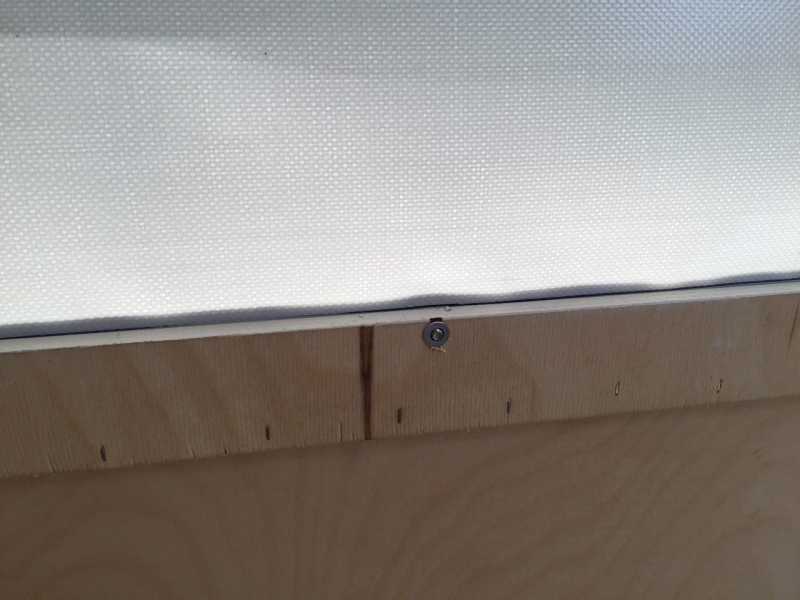

Es geht wirklich weiter und der Plan sie Himmelfahrt wird aufgehen.
Die Kabine wird nicht fertig sein, eher noch ein Rohbau aber benutzbar.
Hier schon mal einige Bilder vom Anbringen des Balgs
Grüße aus dem Norden

Thorvald antwortete auf Wohnkabinen Selbstbauprojekt
Balg ist ganz fertig
Damit ist die Kabine Benutzbar.
Himmelfahrt ist erste Ausfahrt.
Irgendwann wird sie noch gestrichen, und dann langsam weiter ausgebaut.
Grüße aus dem norden

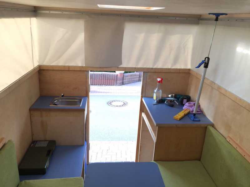

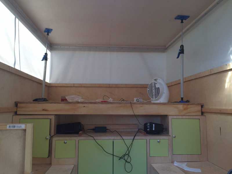

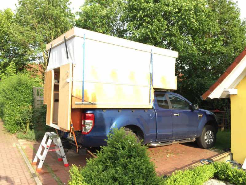

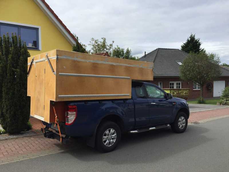

Kabine ist aufgesattelt und fertig für die Erste Ausfahrt.
Im Wesentlichen fehlt jetzt noch Farbe, Elektrik und Heizung
War heute auch schon mal wiegen.
Ich habe dabei im Auto gesessen
Ergebnis
1180kg Vorne
1300kg Hinten
Damit bin ich sehr zufrieden

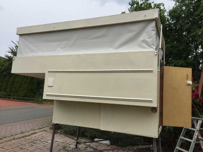

Konnte heute schleifen und einen ersten Anstrich machen.
Morgen kann ich hoffentlich den Zweiten aufbringen.
Ansonsten müsste ich nochmal anschleifen.

Hej Thorvald!
Ein Zwischenschliff mit sehr feiner Körnung schadet auf keinen Fall und gehört einfach zu einer sauberen Oberflächenbearbeitung. Nach dem ersten Anstrich stellen sich die Holzfasern eh auf und müssen weggeschliffen werden. Und nicht vergessen, den Schleifstaub abzuwischen.
Das habe ich als Schreiner auch nicht anders gelernt.
Es ist zwar Mehrarbeit, aber dadurch wird das Endergebnis umso besser. Das soll ja auch gut aussehen und lange halten.
Gruß, Jörg
Gruß, Jörg
Welche Holzfasern?
Die Kabine hat schon eine Lage Glasgewebe und zwei Epoxy Anstriche.
Meine Anforderungen an die Oberflächengüte sind nicht allzu hoch.
Die Arbeit das ganze mehrfach zu Schleifen und zu Spachteln mache ich evtl. mal wenn ich gaaaaaaaaaaaanz viel Zeit hab.
Dir Beschichtung dient mehr dem Wetterschutz denn der Optik.
......und ich hasse Schleifen.

Dynomike antwortete auf Wohnkabinen Selbstbauprojekt
Hi Thorvald!
Nachdem ich Deinen Thread jetzt nochmal von vorne bis hinten durchgelesen habe, ist das mit dem Holz natürlich Quatsch. Es sah auf den letzten Bildern für mich so aus, als seien die Wände rein aus Sperrholz. GFK schleift sich natürlich nicht so angenehm wie eine lackierte Holzoberfläche.
Nichtsdestotrotz wird jede Oberfläche besser wenn man sie schleift. Ich persönlich würde es machen, weil ich es so gelernt und da evtl. andere Ansprüche habe.
Aber das ist Dein Ding und nicht meins und ich habe Hochachtung vor Deiner Arbeit!
Guets Nächtle, Jörg
Guets Nächtle, Jörg
