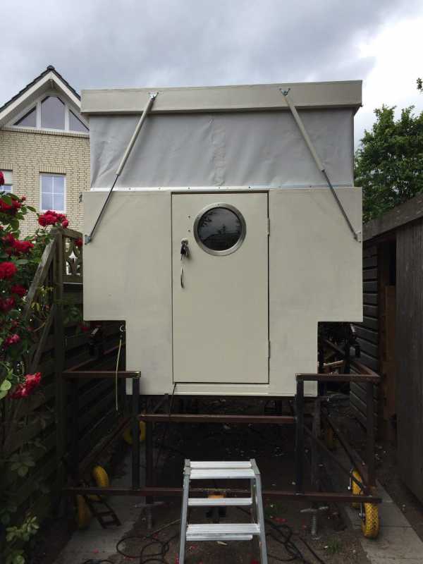

Auf Wunsch meiner Frau gabs ein Bulleye in der Tür.

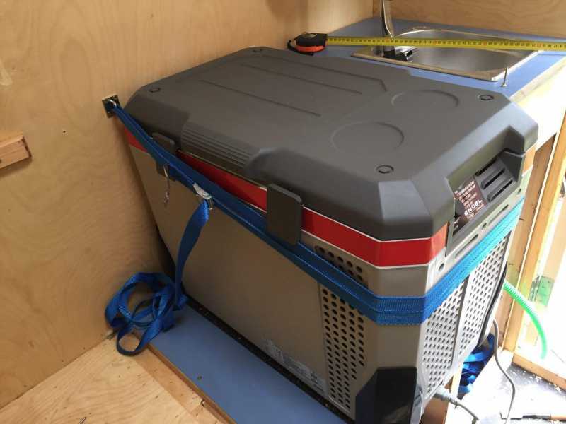

Als letztes hab ich dann die Kühlbox die heute angekommen war noch aufgestellt.
Auf 230V läuft die schon.
In den Unterlagen von Engel ist die Rede von einem optionalen Kabel zum Festanschluss.
da ich 12V Steckdosen nicht so gerne mag weil die immer irgendwelche Übergangs- widerstände haben, würde ich gerne so ein Kabel benutzen. Ich kann aber keine Bezugsquelle finden.

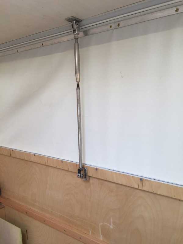

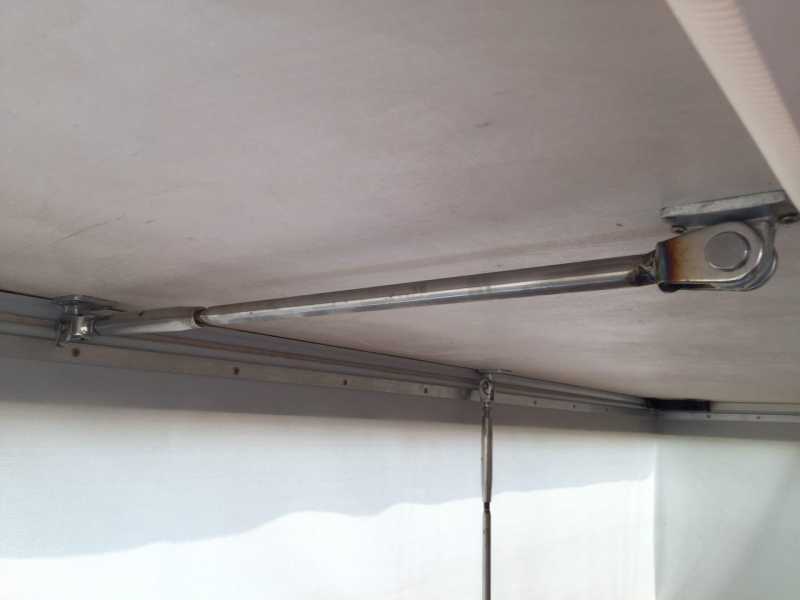

Gestern konnte ich die Dachstabilisierung fertigstellen.
Das zweite Bild zeigt den Stabi in der Parkstellung, wenn das Dachgeschlossen wird.

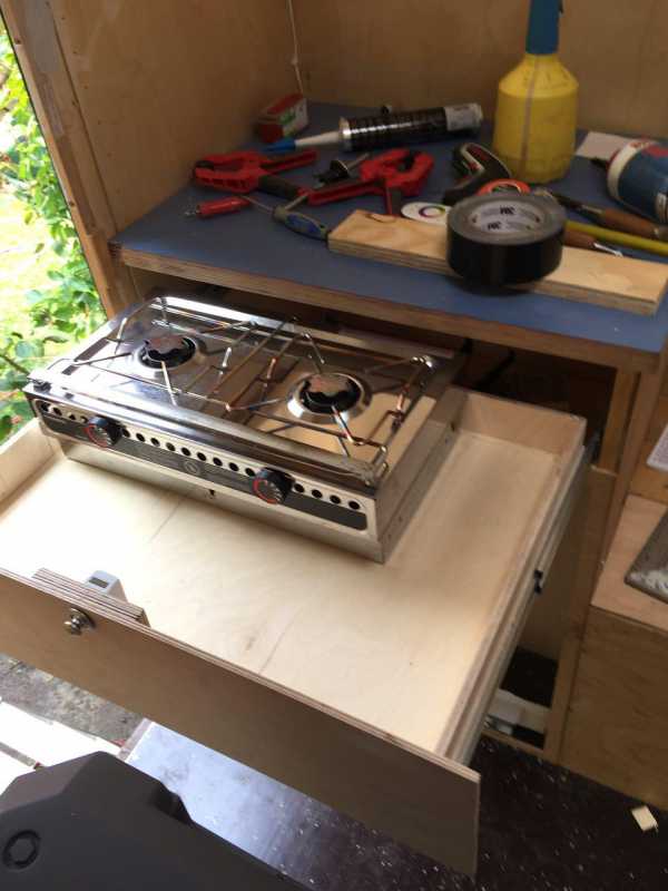

Das ist die Kocherschublade, damit man wenn man ihn nicht benötigt, die Arbeitsplatte frei hat.

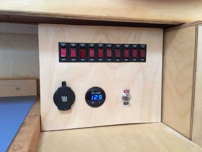

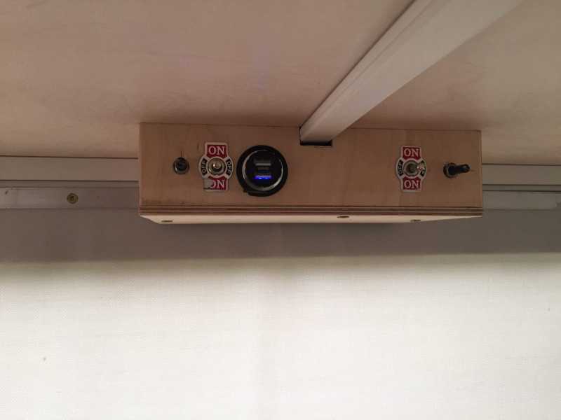

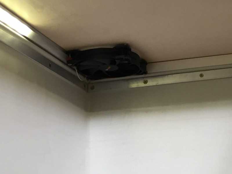

Die Elektrik ist fertig. hier einige Bilder

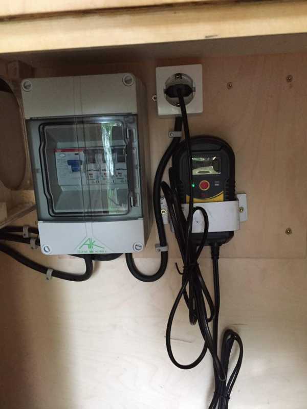

Sicherungsautomaten und Hauptschalter. Ich nutze den Tiefenentladeschutz als Relay.

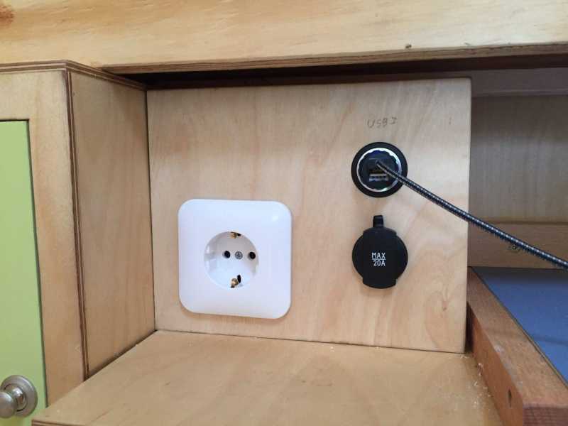

220V Dose und 2 12V Dosen eine schon mit 2x2A USB Lader
USB Lader am Kopfende und Schalter / Poti für die Lüfter
