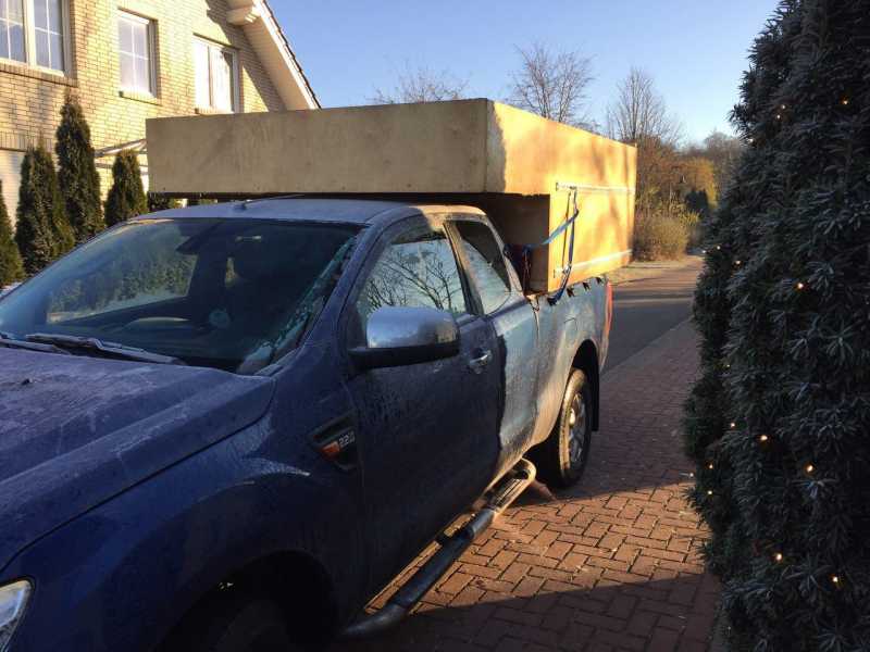

Thorvald antwortete auf Wohnkabinen Selbstbauprojekt
Ich hab die Kabine heute mal aufgeladen
bin dann zur Waage gefahren.
2400 kg mit Kabine, die allerdings noch kein Dach hat.

Ranger OD antwortete auf Wohnkabinen Selbstbauprojekt
Hallo Thorvald,
danke schon mal für die interessante Dokumentation Deines Projekt's, sieht doch schon recht gut aus. Was mir bei dem letzten Bild aufgefallen ist, dass der Abstand zwischen Kabinendach und "Alkoven" in der Mitte sehr gering ist.
06 Dez 2016 18:22 #64
Redneck antwortete auf Wohnkabinen Selbstbauprojekt
Servus!
Ich bin auch gespannt und verfolge Dein Projekt....
Wenn ich das so anschaue, muß ich auch wie Mario sagen: Sieht sehr knapp aus! Denkst Du, das wird gehen? Nicht, daß Du mal bei einer Verschränkung plötzlich eine Delle im Dach hast...
Ansonsten tolle Sache, wie die Idee langsam wächst! Weiter so...
hm, das waren 5cm zwischen Dach und Alkoven.
Eigentlich hoffe ich das das ausreichend ist.
Grüße aus dem Norden

07 Dez 2016 08:27 #66
von idealist
idealist antwortete auf Wohnkabinen Selbstbauprojekt
5 cm reichen aus, da würde ich mir keine Sorgen machen. Und zur Not kannst du noch eine Antirutschmatte unter die Kabine legen.
Gruß, René
Gruß, René
07 Dez 2016 11:49 #67
Ja ist zu hoffen, dass der Platz ausreicht.
Wenn nicht hörst Du das ja wenn oben einer anklopft
und kannst dann wie René schon geschrieben hat, die ganze Wohnkabine etwas höher legen, ist dann zwar blöd, aber besser wie ne Delle im Dach des Ranger.
Thorvald schrieb: Eigentlich hoffe ich das das ausreichend ist.

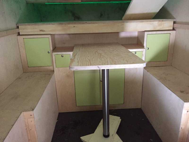

13 Dez 2016 15:49 - 13 Dez 2016 15:50 #68
von Thorvald
Nemo me impune lacessit
Mein Dieselverbrauch
Und wieder ein ist ein Teil fertig
Der erste Unterschrank.
Der kommt vorne auf den Boden zwischen die Sitze.
unten auf dem Kabinenboden kommt dann die Batterie, darüber die Ladeelektronik.
Restplatz, sollte er vorhanden sein, werde ich mit Staufächern füllen
Ich denke das wars dann an Bastelei für dieses Jahr

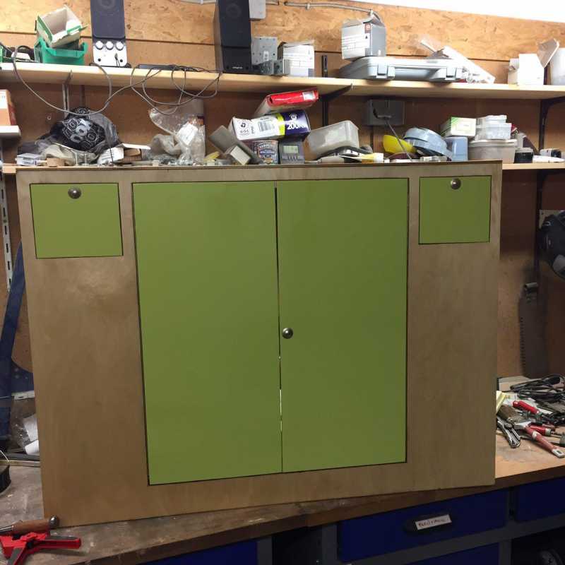

29 Jan 2017 05:09 - 29 Jan 2017 05:09 #70
von Thorvald
Hier ist ein kurzes Update.
Das Projekt läuft weiter, wegen des Wetters aber nicht an den großen Teilen.
Aber Möbel kann man ja wunderbar in der Werkstatt bauen.
Es sind einige weitere fertig geworden.
Der Tisch bekommt noch eine HPL Beschichtung.
Er besteht aus 2 4mm Sperrholzplatten, einem 15 x 20mm Sperrholzrahmen den ich aus den reichlich vorhandenen Resten geklebt habe.
Als Füllung ist dann natürlich eine XPS Platte verbaut.
