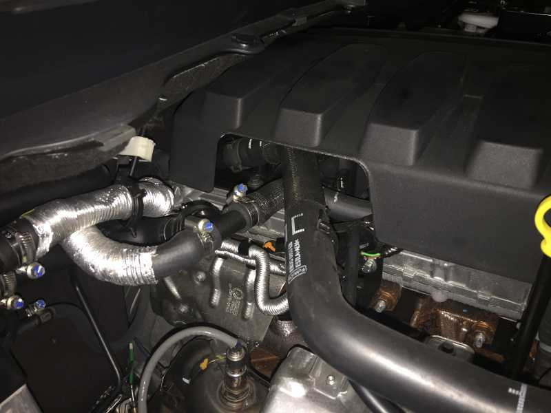

20 Feb 2017 14:47 - 20 Feb 2017 14:47 #42 von BrightCGN
Also bei mir ist das auch eher eng.
Einmal hinten, an der Standheizung und dann auch vorne mit der Verkabelung der Lichtmaschine.
Werde ich mal Nachbearbeiten
VG Richard

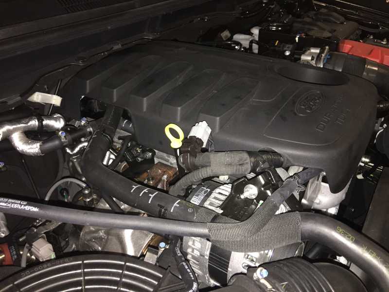

20 Feb 2017 15:49 #43 von Breakout
Komisch das das so Unterschiedlich ist , bei mir sind die Ausschnitte sehr großzügig :)
07 Jul 2017 07:57 #44 von Cip
Aus gegebenem Anlass hole ich den Thread für alle Neuen hier nochmal hoch...
Gestern bekam ich meinen Neuen und endgegen den Aussagen, dass die Produktion angepasst wurde, drückte die Ecke der Motorabdeckung bei meinem Neuen auch in den Wasserschlauch der Standheizung.
Da Fahrzeug neu, natürlich noch ohne Beschädigung.
Habe die Ecke gleich weggedrehmelt und somit ist alles gut.
Die Neuen mögen doch bitte einmal zurücklesen und nachschauen.

10 Jul 2017 21:09 #46 von Dirtymicha
Hab ich im Mai bei der Abholung beim FFH im Rahmen der Fahrzeugabnahme mir als erstes kontrolliert. Alles perfekt. Und auch die Funktion mal gecheckt als es bei uns kurze Zeit mal ziemlich frisch war : funkt , und die Einstellung der Lüftung und Klimaanlage war egal - hat das getan was sie sollte.

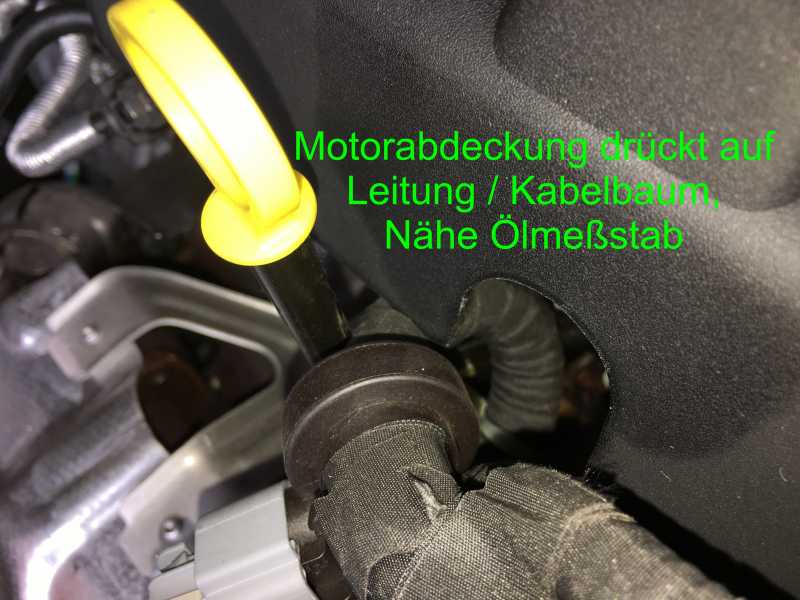

11 Jul 2017 21:45 #49 von Thomas_P
Hy zusammen. Bei unserem Ranger, gebaut am 03.04.2017, ist das selbe Problem. Die Ecke der Abdeckung drückt auf die Isolierung des Schlauches und drückt ein. Wir nicht lange dauern, scheuert es durch.

15 Jul 2017 23:13 #50 von Range-Rider
Range-Rider schrieb: Hey Matthias, war das erste was ich bei meinem neuen geschaut habe, bei mir ist alles so wie es sein soll... :daumen:
Muss mich selbst korrigieren, war ja nur flüchtig beim Handler, Heute mal genauer hingeschaut:
Hab´ es direkt behoben...
