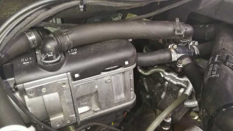

Meine heizt genau die eingestellte Zeit ..... der Innenraum wird damit zur "Sauna". Natürlich nur so lang der Ranger sich nicht einmischt und nur die Standheizung das sagen hat.
Für mein Gefühl passt da etwas nicht. Ich habe im Sommer einen neune Motor bekommen (wurde vielleicht nicht alles richtig angeschlossen?)
Vor dem Motortausch hatte ich die Standheizung selten an, jedoch glaub ich mich zu erinnern das die Heizung auch ein wenig geregelt hat und nachdem der Innenraum warm war die Wärmeleistung zum erwärmen des Motor genutzt hat.
Im Moment ist es so das der Innenraum extrem warm wird egal welche Temperatur eingestellt ist und der Ranger nicht viel schneller auf Betriebstemperatur kommt als bei einem "Kaltstart".
Ist das bei Euch auch so?

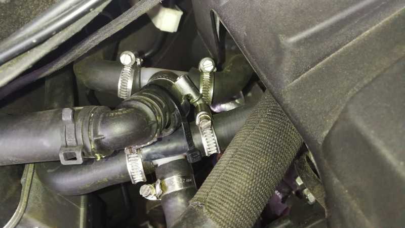

Bei Torschten25 wurden eventuell die Schläuche vertauscht, denn eigentlich sollte eine Standheizung das warme Wasser, im kleinen Kühlkreislauf, durch den Motor in den Innenraumwärmetauscher zurück zur Standheizung pumpen.
Dann ist, bei erreichen der eingestellten Innentemp., auch der Motor schon vorgewärmt.
So hab ich das zumindest mal gelernt.
Problem bei den neuen Heizungen ist, daß sie aufgrund der eingestellten Zeit und Innentemp die Laufzeit selbst berechnen und der Motor so meistens zu kurz kommt.
Ich habe bei meiner Heizung das so gelöst, daß ich sie mit der Fernbedienung rechtzeitig starte, mindestens 45min vor Abfahrt auf Dauerbetrieb, dann ist mein Motor auch warm.
