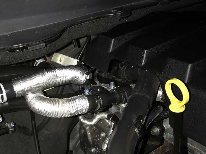

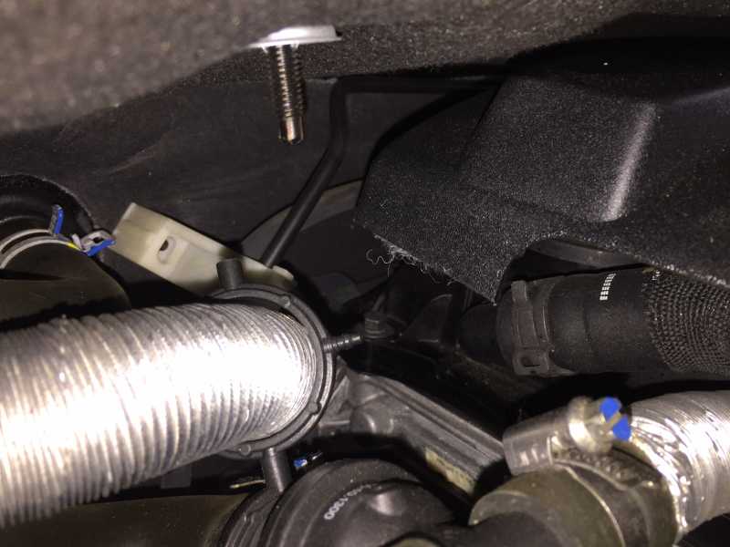

Cip antwortete auf Alle die ne Standheizung haben... ACHTUNG!!!
Der Schlauch, der durch die Motorabdeckung angescheuert wird, ist aber kein Zukaufteil. Der gehört zum Fahrzeug und geht normal in die Spritzwand zum Wärmetauscher.
Dieser wurde nur da demontiert und auf die Standheizung gesteckt. Hätte man diesen Schlauch vor der Montage auf die Standheizung nur etwas gekürzt, wäre der Bogen kleiner gewesen und es wäre nicht zum Kontakt mit der Motorabdeckung gekommen.
Auf der anderen Seite sind dann zusätzliche Schlauchteile, die zu der Spritzwand gehen, wo vorher der andere originale Schlauch saß...
Die sind aber alle ok...

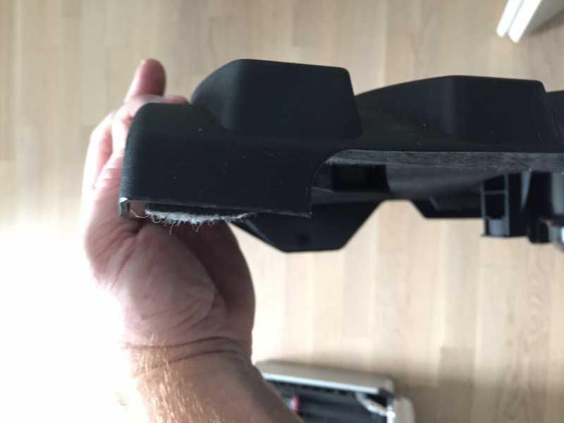

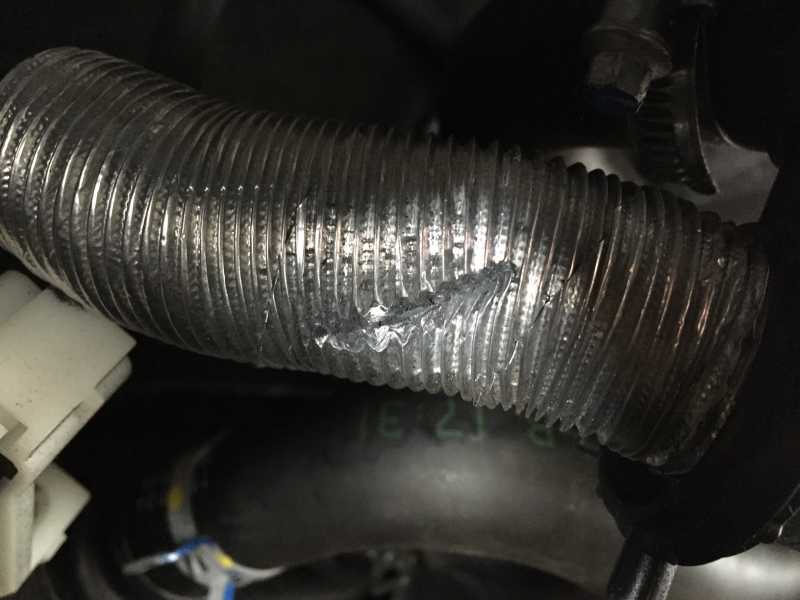

Wie glücklich bin ich das so Forum hat.
Danke Cip, nach deine Meldung habe meine kontrolliert und war auch beschädigt, zum glück nur den Aluminiumbelag, ich denke nicht das der Schlauch beschädigt ist.
Ich habe die Motorabdeckung abgenommen und ein Stück weggeschnitten, jetzt gibt es wieder genügend Platz für den Schlauch
Danke noch ein mal für deine Meldung.

So, bei mir wurde gestern der Kühlwasserschlauch getauscht...
Nix gepflickt, komplett getauscht!!!
FORD hat auch gleich eine neue geänderte Motorabdeckung geliefert.
Das heißt FORD hat auf das Problem reagiert und für abhilfe gesorgt...
