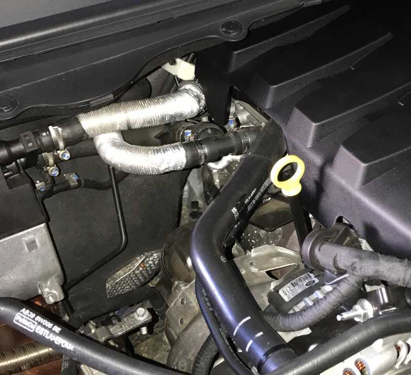

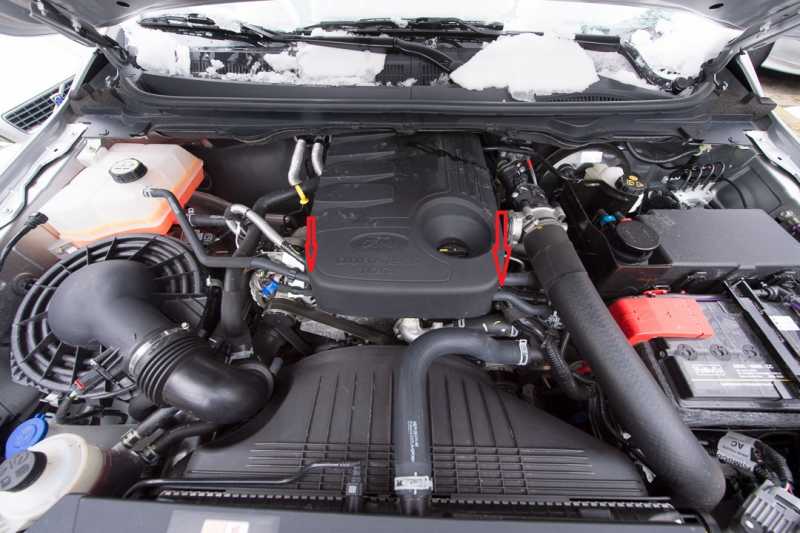

MAB antwortete auf Alle die ne Standheizung haben... ACHTUNG!!!
habe bei meinem auch mal nachgeschaut: bei den Schläuchen der Standheizung ist ausreichend Platz
. Die sind auch anders verlegt als beim Bj. 2016. Ist wohl vom Bj. und Motor sowie Automatik/Schalter? abhängig.
Bei meinem 2,2l Schalter Bj. 8/2014 war nur vorne rechts und links, wo die schwarzen Schläuche unter der Abdeckung rauskommen(s.Foto) zu wenig Platz
und schon kleine Kerben an den Schläuchen. Habe die Abdeckung größer ausgeschnitten. Wer ganz sicher sein möchte, kann auch die Abdeckung weglassen, da diese eigentlich nur optishce Gründe hat? oder hat die eine Funktion?
MlG
MAB
Anm.: Das Bild ist ohne Standheizung und nur als Beispiel-Foto genutzt.

Vielleicht sollte Matthias sein Foto an Ford schicken, damit sie wissen was zu tun ist...

Das ist wohl das allgemeine Problem bei allen Autoherstellern. Wenn sowas "auf der Linie" eingebaut wird, klatscht der Letzte die Motorverkleidung drauf wenn alles drin ist. Wenn der das nicht bemerkt oder weiterkommuniziert, weil ihm evtl. das Verständnis für technische Zusammenhänge (hier Vibration kontra Kante) fehlt, passieren solche Sachen. Da muß dann erst lang und breit eine technische Anweisung verfasst und weitergereicht werden.
Falls die Standheizung allerdings erst in Deutschland eingebaut werden sollte, gehört dem Ausführenden kräftig in den Allerwertesten getreten, so etwas abzuliefern.
