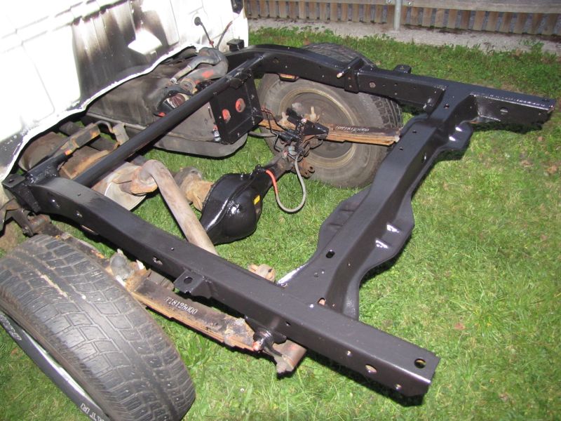

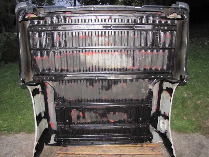

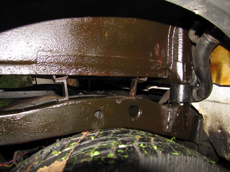

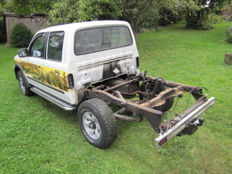

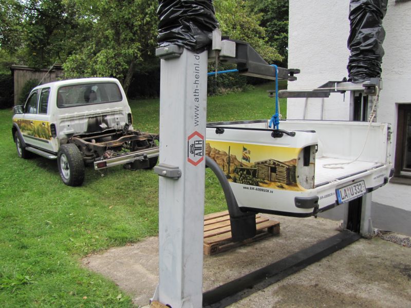

Da die Ladefläche im Weg stand, kam sie kurzerhand wieder auf den Pickup.
Auch gleich den Bodylift eingesetzt. Schaut halt ein wenig komisch aus aber so ist der Höhengewinn deutlich zu erkennen.
Die Ladefläche und der hintere Teil des Rahmens wurden wo nötig mechanisch von Rost und abblätternden Farbschichten befreit. Dann Fertan drauf und nach 48 Stunden Einwirkzeit wieder mit Hochdruck abgewaschen.
Nach abtrocknen wurde eine Grundierung aufgetragen, dann eine Schicht Branto Korrux 3in1, da drüber kam dann das bernsteinfarbene Unterbodenschutzwachs UBS220 von Fertan.
In die Hohlräume wird später Fluid Film gesprüht und nach einem halben Jahr Ablüftzeit kommt noch eine Schicht Mike Sanders rein.

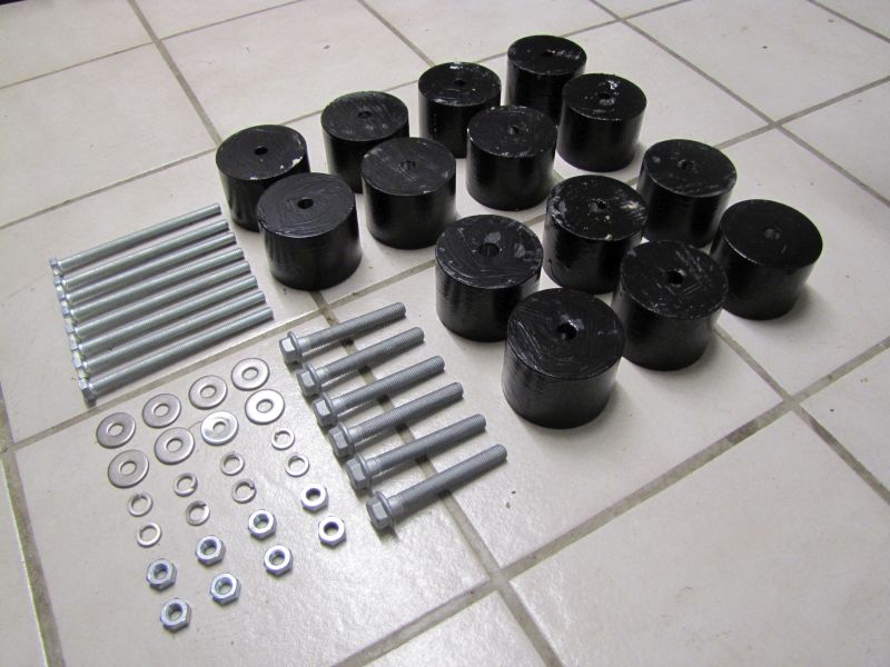

Ich habe auf der linken Seite die Bodyliftklötze eingebaut, deshalb steht er so schief.
Ich war heute lange am überlegen ob ich mit der Entrosterkur weitermache oder doch den BL einbaue.
10 Aluklötze d=80 mit Bohrung 13mm
4 Aluklötze d=80 mit Bohrung 11mm
10 Schrauben M12x1,5x90 Güte 10.9
8 Muttern M12x1,5
4 Schrauben M10x120 Güte 10.9
8 Muttern M10
2 Zwischenstücke zum Höhersetzen der Stoßstange (siehe Bild im Beitrag #12)
2 Schrauben M12x1,5x90 Güte 10.9
Ich entschied mich für den Bodylift, denn dann kommt man besser an den Rahmen ran wenn die Karosse etwas abgesetzt ist.
Hier sieht man die rote Farbe die es früher in der Werbung immer gab wenn es um Zahnpasta ging. Das Foto habe ich allerdings wegen dem Bodyliftklotz gemacht, nicht wegen Karies und Parodontose. So schlimm ist es aber an dem Rahmen eh noch nicht, es gibt keine Durchrostungen nur oberflächlichen Rost:
Morgen geht es weiter mit dem Bodylifteinbau auf der rechten Seite.

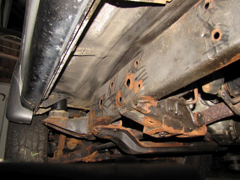

ja, alle Schrauben gelockert und dann auf einer Seite die Schrauben raus und den Wagenheber angesetzt.
ich finde das Fertan auch etwas kontraproduktiv.
Erst wird es aufgestrichen und nach zwei Tagen muß es mit Wasser wieder abgewaschen werden. Bis das Wasser abgetrocknet ist sind die ersten Roststellen wieder da. Also geht das abbürsten wieder von vorne los.
Ich würde es auch nicht nocheinmal kaufen, aber ich hatte noch einen Rest vom letzten mal. Mit Phosphor und ähnliches schnell wirkendes bin ich auch nicht begeistert denn wenn man dasa nicht zu 100% raus bekommt frist es das gesunde Material auch noch weg.
Ich bevorzuge die Flex mit Zopfbürste und dann sofort grundieren, Branto nitrofest etc.
Der Rahmen wird mit der Hochdruckrohrreinigungssonde sehr sehr ausgiebig gespült und dann Fluid Film A und nach reichlich Ablüften Mike Sanders, o.ä.
Das hat bei meinem eL vier bis fünf Jahre ohne Nachbehandlung hergehalten.
