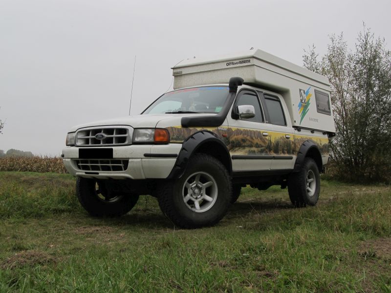

20 Okt 2016 17:18 #64 von OffRoad-Ranger
OffRoad-Ranger antwortete auf OffRoad-Ranger´s Ranger wächst und gedeiht
Hej,
hier mal ein Bild vom aktuellen Ausbaustand:

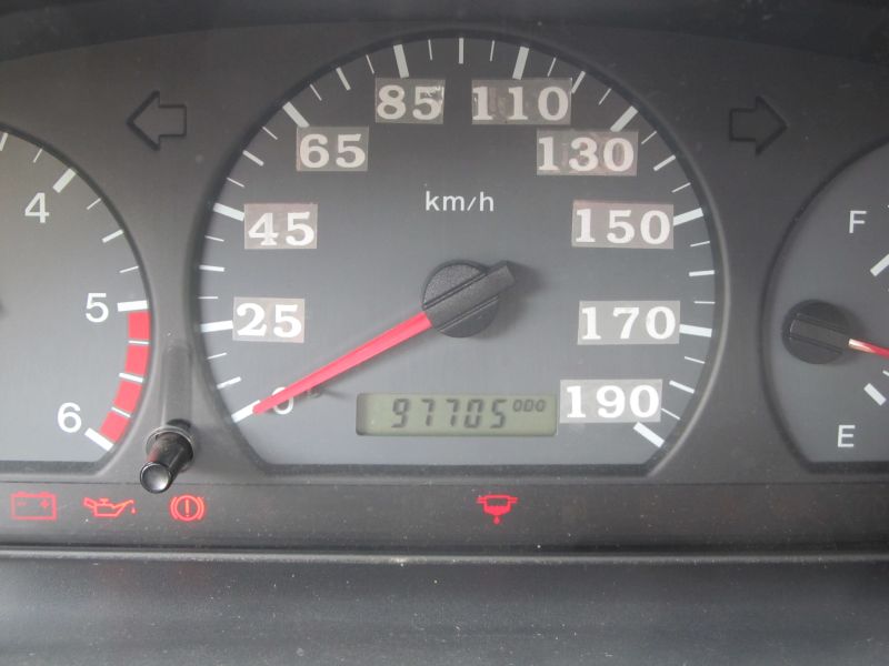

auch ich habe mich nun mit dem fasch anzeigenden Tacho beschäftigt.
Alle meine Anfragen bei diversen "Tachospezialisten" und die Beschaffung eines anderen Tachoritzels am Getriebe scheiterten.
So mußte eine einfache und schnelle Lösung her, nicht schön, aber funktionell:
07 Mai 2017 20:27 #68 von idealist
Wie sehen die Ritzel aus? Kann man da nicht was bauen!?!?
Gruß, René

08 Mai 2017 08:54 #69 von OffRoad-Ranger
so sieht´s aus:
08 Mai 2017 10:30 #70 von Der Ralf
Moin Offroad Ranger,
sehe ich das richtig das der Tacho elektronisch funktioniert ? Also ohne Welle. Dann müsste man doch das Tachosignal auch elektronisch anpassen können.
Der Ralf
