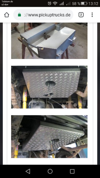

18 Mai 2020 13:14 - 18 Mai 2020 13:16 #87 von harzmazda
Und der TÜV hat ihn durchgewunken? Hatte auch schon diese Idee. Die Bilder sind von jemand hier aus dem Forum. Das war damals meine Anregung. Wurde mir aber abgeraten den Tank nachzubauen.

18 Mai 2020 21:21 #89 von Tanki
harzmazda schrieb: Und der TÜV hat ihn durchgewunken? Hatte auch schon diese Idee. Die Bilder sind von jemand hier aus dem Forum. Das war damals meine Anregung. Wurde mir aber abgeraten den Tank nachzubauen.
Warum wurde denn davon abgeraten ? Meines Wissens muss er doch nur eine Offizielle Druckprüfung überstehen, und dann sollte er doch sicher sein...
VG Jörg
18 Mai 2020 22:08 #90 von harzmazda
Ist das wirklich so einfach? Werde mit einem Vertrauten von der DEKRA mal einen Termin machen.
