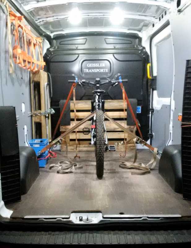

Bei dem Wetter ist eh nix zu biken, da hab ich mal gleich die erste Inspektion bei meinem e-bike machen lassen. Und weil die Straßen salzig und nass sind, ist weder der Thule Heckträger noch die offene PU Ladefläche für den Transport geeignet. Also durfte mal unser Transit den Transport des bikes übernehmen.

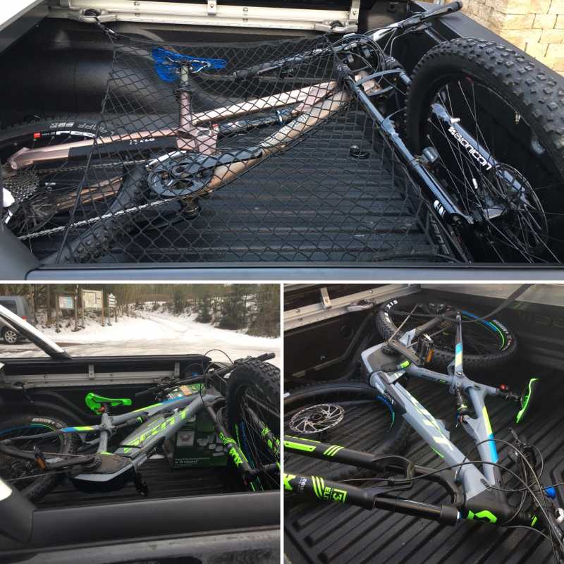

Jo, so mach ich das schon ne ganze Weile und das funktioniert wunderbar und geht Ruck zuck
Größter Vorteil dabei ist ja, dass der Stauraum der Ladefläche weiter zur Verfügung steht.
Ich benutze dafür am Ranger das Montain-top mit den originalen Quertraversen und den Thule Outride 561 Fahrradträgern. Weiß jetzt aber nicht ob es die gleiche Kombi beim Navara auch gibt...

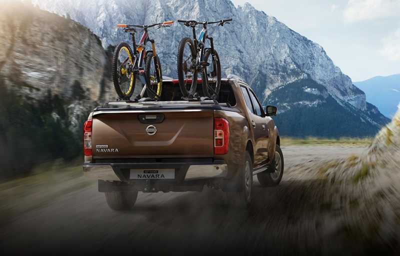

Hallo.
Hat hier bereits jemand ein oder zwei E-Bikes wie auf diesem Bild zu sehen transportiert und kann mir sagen welchen Fahrradträger man speziell für Ebikes da nehmen sollte?
Mountaintop Roll und Querträger sind klar, aber welche Fahrradträger?

da mußt Du Dein E-Bike erst einmal im transportfähigen Zustand (ohne Akku) wiegen.
Wenn das über 20kg wiegt, kannst Du den Transport mit einem Fahrraddachträger derzeit vergessen. Denn im Moment gibt es nur die beiden Thule ProRide Träger (591 alt und 598 neu) mit max. 20kg Nutzlast. Als nächstes sind dann die Abmessungen des Unterrohres des E-Bikes entscheidend, ob dieser in die Trägeraufnahme passt. Als letztes mußt Du dann noch die Reifenbreite beachten, der neue Thule ProRide 598 geht für max. 3" breite Reifen und ist mit einem Adapter auch auf 4" FatBikes erweiterbar.
Ich habe mich, weil ab und zu mal meine AHK mit dem Pferdeanhänger belegt ist, für den Thule 598 in Verbindung mit den original Mountain Top Querträgern entschieden.

Also der Unterrohrrahmen ist 55mm dick und 65mm breit, die Reifenbreite ist 55-60mm (müssten 2,25" sein) und das Gewicht liegt ohne Akku unter 20 kg.
Da sollte der Thule ProRide 598 also passen oder?

Ja, das passt dann.

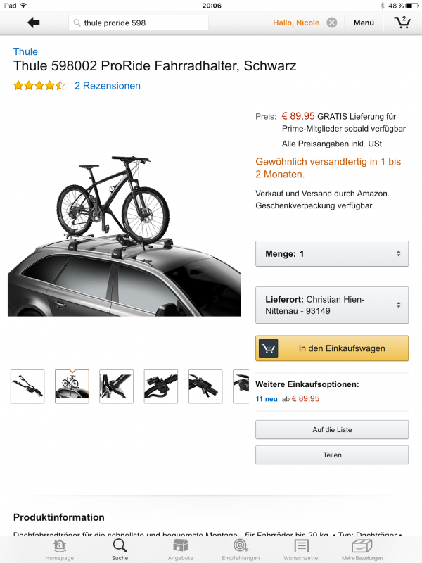

Meiner Thule ist heute auch geliefert worden.

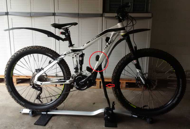

So eine Sch...! Da wiegt man das Bike, misst das Unterrohr und prüft die Reifenbreite, alles passt, dann das Bike auf den Träger gestellt und dann ist doch dieser blöde Rahmenhalter gute 10-15cm für mein Bike zu kurz! Noch ein paar Einstellungen versucht, nix da passt ums verrecken nicht
Also alles wieder zurück, nix mit E-Bike über dem Rollo.
