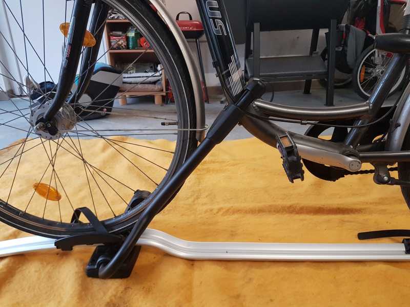

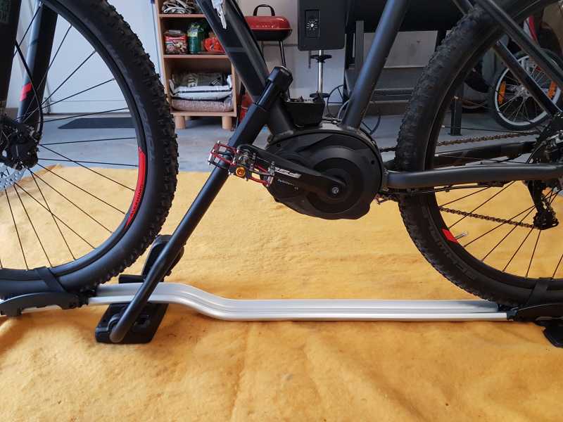

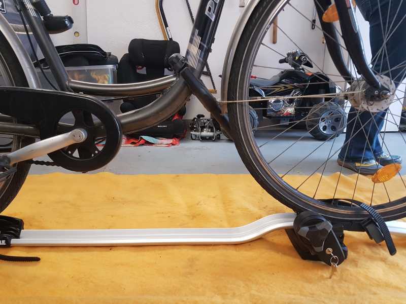

Ich habe meinen Thule heut erhalten und ausprobiert.
In der Beschreibung steht, das der Halter für den Rahmen 90 Grad zum Rahmen stehen sollte, das funktioniert bei mir leider auch nicht.
Allerdings kann ich diesen trotzdem gut klemmen und das Bike hält absolut stabil.
Was meint ihr, behalten und so nutzen oder zurückschicken?
Stormtrak BJ 2026
17 Mär 2017 19:11 #113
Ranger OD antwortete auf E-Bike Transport
Auf dem unteren Bild ist sehr gut zu sehen, dass der Bügel am Unterrohr verkantet und nicht vollflächig anliegt, passt also nicht.
Dein Bike ist ja nicht ganz so schwer, von daher würde ich diesen Träger zurückschicken und den für die Gabelklemmung nehmen. Der ist zwar nicht so einfach zu beladen, dafür steht Bike und Träger nicht so weit nach hinten über.
