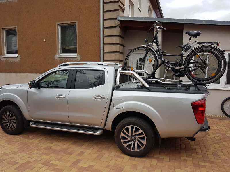

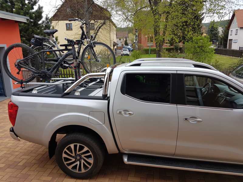

Endlich geschafft. Die Fahrräder passen jetzt drauf. Musste allerdings den FreeRide 532 gegen den OutRide 562 tauschen und das Vorderrad meines E-Bikes ausbauen. Es hat von der Länge nach vorn, mit dem FreeRide leider nicht gepasst. Aber damit kann ich leben. Es steht sogar wesentlich stabiler als das Fahrrad meiner Frau auf dem ProRide. Ich werde da wohl noch einen OutRide kaufen wenn meine Frau ihr E-Bike hat. Dann kann ich auch weiter nach vorne mit den Fahrrädern und hab keinen Überstand mehr nach hinten.

Danke für die Info/Bilder.
Auf alle Fälle würde ich bis dahin den hinteren Grundträger weiter nach hinten versetzen, denn je weiter die auseinander sind, desto mehr Traglast haben sie und die Hebelwirkung der Fahrradträger wird somit reduziert.

Ja, danke für den Hinweis. Das habe ich bereits getan, kurz nach der Probefahrt. Ich hatte mich am Anfang an die 700mm aus der Anleitung gehalten. Jetz sind es über 800mm Abstand.
