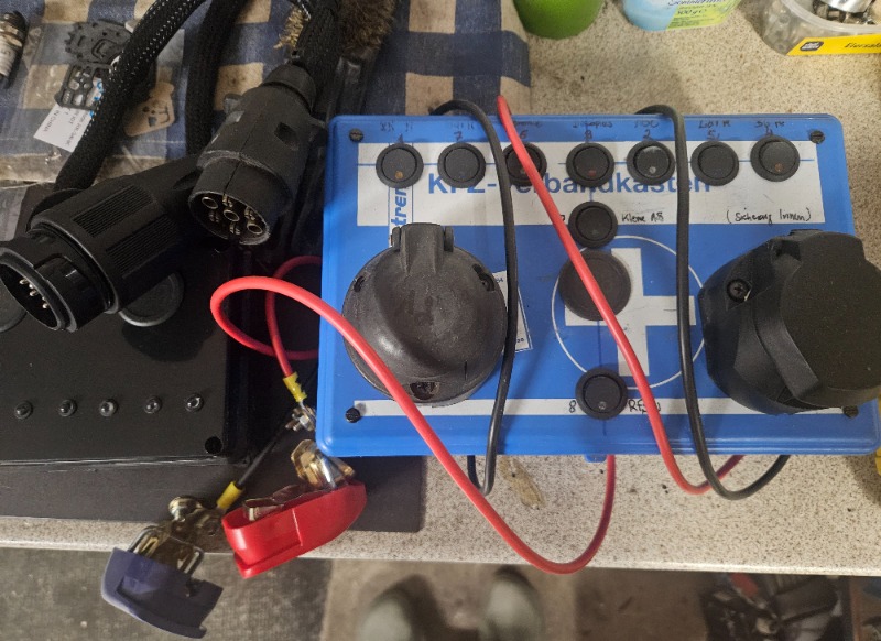

Wenn die Dose i.O. ist, würde ich es zuerst mit einem anderen Anhänger oder einer Lichtleiste probieren. Diese LED Teststecker kann ich nicht empfehlen, durch den geringen Widerstand kommt es häufig zu Fehlermeldungen.
Alternativ kann man aus einem günstigen Stecker, ein paar Kabeln und passenden Leuchtmitteln selber etwas basteln.
Der Krams ist aus Resten entstanden, mit Lastwiderständen, Spannungsanzeigen für Dauer-, Zündungsplus und einem Summer am Bremslicht.

Es gibt auch für teilweise kleines Geld Anhängerkomplettsets, bestehend aus 2 Rücklichtern und dem Kabel nach vorne in verschiedenen Längen.
Da kann man sich günstig so nen Testbalken selbst bauen...

So ne Testbox wollt ich auch schon lang mal selbst bauen.. bisher nicht passiert..

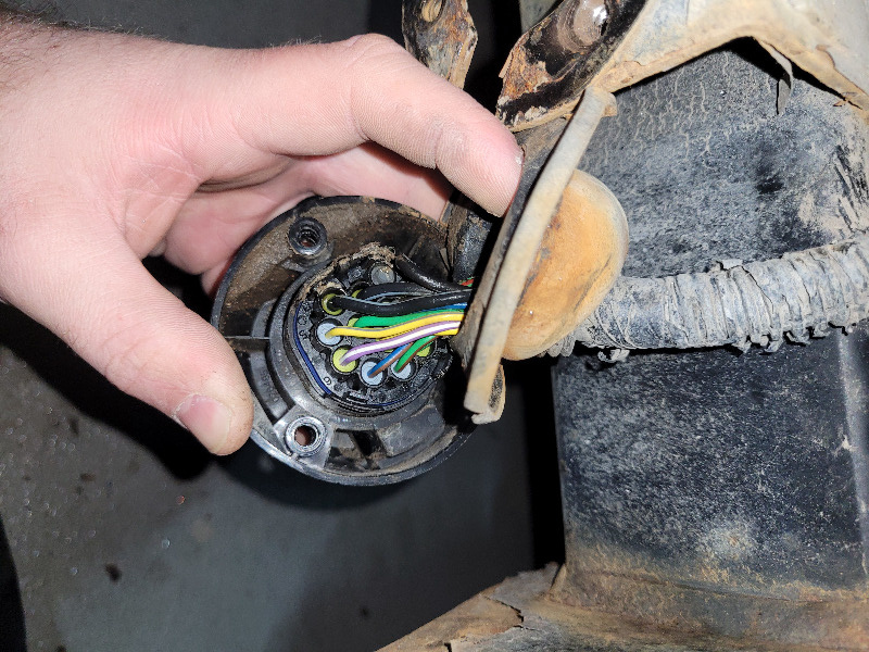

Sooo... also die Steckdose hab ich vorhin aufgeschraubt.
Fazit 1:
Musste alle drei Schrauben raus bohren, weil sie so verrostet waren. 2 sind im Kopf sofort rund geworden und die dritte ist abgerissen
In der Dose selbst hat sich bisschen Schlamm gesammelt und war an den zwei unteren, schwarzen Drähten feucht, aber dadurch, dass die Einzeladern/Kontakte noch mal abgedichtet sind, seh ich jetzt hier kein Problem.
Na dann mal n Auto und n Anhänger klauen zum Kreuztesten
Muss ich mir was einfallen lassen, mal schauen...

Fazit 1:
Liebe Grüße

Sooooo.. da geht's weiter mit den Experimenten:
Das Leuchtenset aus dem Fluss kam angeschwommen. Schnell zusammengesteckt und dann an's Auto: alles geht außer Blinker rechts. Forscan abgefragt: keine Fehler. Mhm, okay. Ich hab ja auch noch die zwei Prüfstecker bekommen. Beide angesteckt, bei beiden blinkt Blinker rechts. OOookay.... dann schauen wir doch mal, ob einfach nur die Birne kaputt ist. Also Blinkerbirne links und rechts tauschen. Dabei schon festgestellt, dass ich nicht der Erste bin, der die aufgemacht hat, weil da bereits Löcher in der Schutzfolie war'n
. Birnen getauscht, wieder angesteckt: Blinker links geht, rechts nöööö. Wieder Forscan abgefragt: Nix Mal kurz den Stecker des Leuchtensets durchgepiepst: Durchgang auf Blinker rechts ist da.
Na dann mal raus zu meinem Anhänger mit den zwei Prüfsteckern: Beide melden, dass alle angeschlossenen Leuchten funktionieren. Was machen die? Nichts (okay, gut möglich, dass die nur den Durchgang prüfen und zum Leuchten einschalten zu wenig Dampf haben).
Wie geht's denn dann weiter? Prüfstecker sagen Blinker rechts ist da. Leuchtenset zeigt keinen Blinker rechts. Forscan verrät mir gar nichts. Mit Multimeter messen bringt nichts (wahrscheinlich arbeiten die Prüfstecker nach dem selben Prinzip(?)).
Was kann ich denn jetzt noch tun?
Ich hab mal nach Anhängersteuergerät gegooglet, da sind die Ergebnisse zwischen spärlich und ziemlich teuer.
Zudem: wo sitzt denn das Ding? Der Kabelbaum von der Steckdose geht zu einem größeren Kasten vor der Hinterachse links. Ich hielt das für das Steuergerät, aber keins der Googlebilder schaut auch nur annähernd so aus. Und auf der Ford-Seite steht alles zum Thema Anhängerkupplung unter ausverkauft.
Ab zur Ford Werkstatt?
Liebe Grüße
