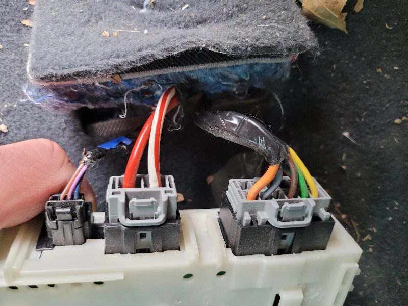

Guten Morgen,
ich hab jetzt mal vom Steuergerät aus angefangen und da ein mulmiges Gefühl... fehlen da nicht ein paar Drähte?
Meine Theorie zu den Drähten:
- Die drei Litzen sind die Steuerspannung und CAN-Bus.
- Die zwei dicken in der Mitte weis und rot/weis sind die Versorgung Lastspannung
- Die anderen gehen zur Steckdose. Nach Standardbelegung wären da: Blinker links (1/gelb), Blinker rechts (4/grün), Rückleuchte rechts (5/braun), Bremsleuchte (6/rot(/weis?)), Orange würde 9/Dauerplus und grau 10/geschaltener "dauer"plus sein.
Dann würde fehlen: 2/Nebelrückleuchte, 3/Masse wird vermutlich auf die Karosserie gehn?, 7/linkes Rücklicht, 8/Rückfahrscheinwerfer, 11 und 13 sind Masse, auch auf Karosserie wie 3?
Hab jetzt auf die schnelle keinen Schaltplan o. Ä. gefunden, das die Belegung widergibt.
Liebe Grüße
Fipsi
Liebe Grüße
Fipsi

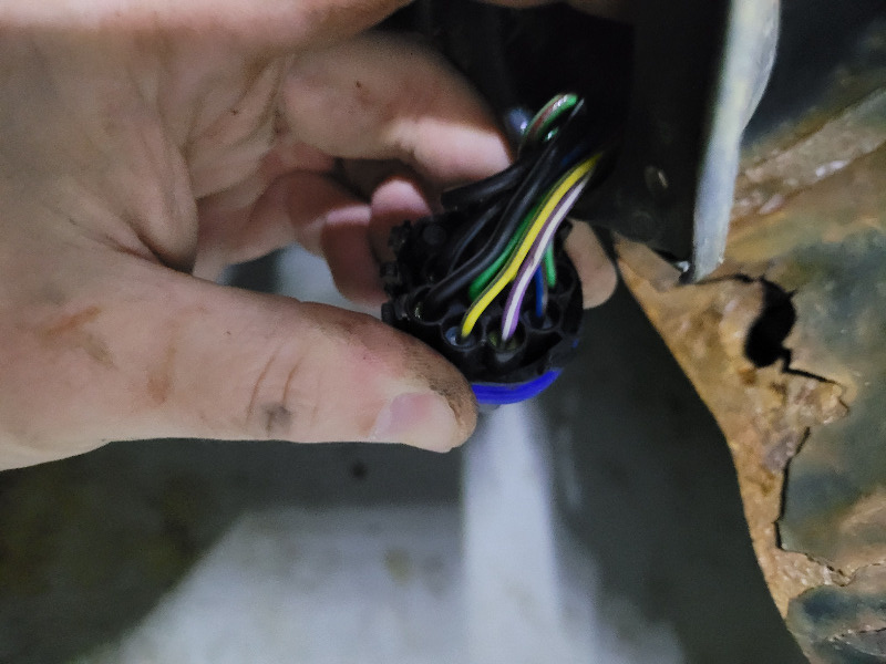

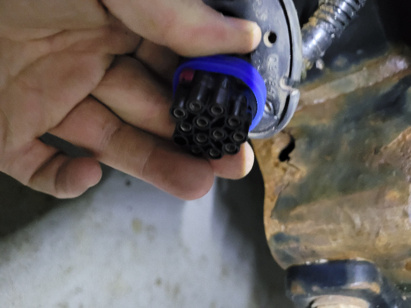

Hat jetzt leider eine Weile gedauert, bis ich mich wieder unter's Auto legen konnte.

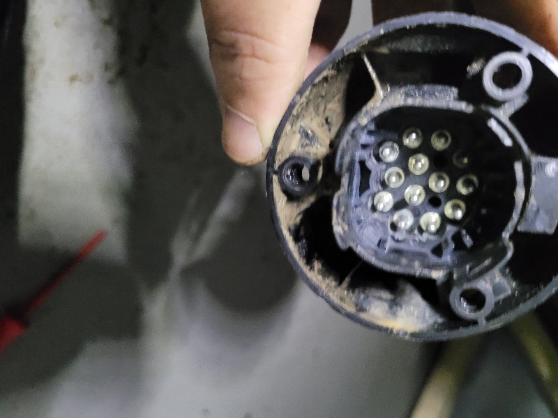

Zum einem hab ich die Steckdose aufgemacht:
Ich hab bisher noch keine so robuste und dichte Steckdose in der Hand gehabt. Die Möglichkeit, dass es Kontakte rein drückt ohne, dass die Dose kaputt geht, liebt m. M. n. bei Null. Ich hab da auch ne Weile mit'm Schraubenzieher hebeln müssen, bis ich den Stecker aufgekriegt hab.
Sowohl von der Dose als auch dem Stecker waren ein paar Buchsen und Stifte mit Grünspan überzogen, deshalb hab ich alle mit ner Drahtbürste im Dremel sauber gemacht. Keiner der Kontakte war Blinker rechts.
Ich hab außerdem den Stecker der Anhänger-Leitung (der übrigens doch hinter statt vor der Hinterachse war), aufgemacht, aber der sah ebenfalls einwandfrei an. Da waren übrigens 12 Leitungen drin, also vermute ich mal, dass die "fehlenden" 5 am Steuergerät auf die Karosserie, bzw. direkt den 12 V Verteiler gehen.
Da die Leitung der Steckdose mit nicht zerstörungsfrei entfernbaren Halterungen befestigt ist, hab ich nichts ausgebaut.
Ich hab die Leitung vom Steuergerät verfolgt, aber sobald sie unter dem Teppich unter'm Sitz verschwindet, ist sie weg. Von unter'm Auto liegen find ich die Leitung erst bei der Hinterachse wieder, keine Ahnung, ob das mit Bühne besser zu finden ist.
Ich hab am Steuergerät gemessen, aber da kam so in etwa des selbe nutzlose Zeug bei raus wie an der Steckdose.
Zum Schluss hab ich wieder das Beleuchtungsset angesteckt und das selbe Verhalten wie zuvor gehabt.
Auch den Fahrradträger hab ich wieder angesteckt und auch dessen Verhalten war gleich.
Mir leuchtet es absolut nicht ein, warum sich das Beleuchtungsset und der Fahrradträger unterschiedlich verhalten, weil beide die selben Leuchtfunktionen und beide Halogenleuchten haben. Die Leistungen der Leuchtmittel hab ich jetzt nicht vergleichen, aber für mich macht nur das Steuergerät als Ursache Sinn.
Wäre ein Wackelkontakt oder schlechte/hochomige Verbindung die Ursache, müssten sich ja beide gleich verhalten, bzw. sollte sonst ja auch mal der Fahrradträger leuchten und das Beleuchtungsset nicht, wenn sich nichts bewegt hat. Und seit dem letzten Versuch hat er sich einige 100 km bewegt. Soweit zumindest meine Auffassung.
Überseh ich noch irgendwas? Oder hat noch jemand eine Idee?
Bin für jeden Tipp dankbar..
Schönes Wochenende und
liebe Grüße
Fipsi
