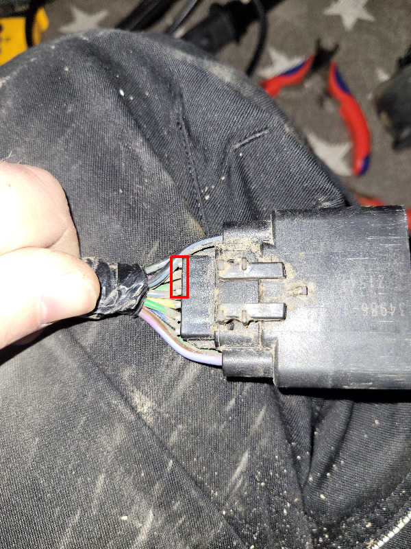

Mal kurz zusammenfassend, was gerade der Stand war/ist:
Hab jetzt den originalen Kabelbaum mit rein genommen, den Schlauch ab gemacht und mal ordentlich ausgewachsen.. meine Fresse hat meine Badewanne ausgeschaut...
Ich konnte aber am Kabelbaum (im nassen Zustand; hängt grad noch beim trocknen) keinerlei Beschädigungen feststellen können, weder an den Einzeladern noch Steckdose oder Stecker. Das einzige, was ich auffällig fand, war, dass der weiße Blindstöpsel:
gegenüber der Leitung Blinker rechts (grün) viel tiefer drin steckt als die anderen. Kann mir aber kaum vorstellen, dass des des Problem verursacht.
Außerdem hab ich noch bemerkt, dass beim Stecker des neuen Kabelbaums ein Pin mehr drin ist. Hab's raus gemessen und dabei festgestellt, dass im Ford-Kabelbaum die Nebelrückleuchte nicht verdrahtet ist. Ist die nicht Pflicht??
Hab gerade mal den Kabelbaum gegooglet: original und neu kostet der 160 € aufwärts.. wtf? Hakt's eigentlich?
So.. jetzt weiß ich nicht ganz, was ich machen soll... wenn ich keinen reparierbaren Schaden am Kabelbaum find muss ein neuer her, das ist klar.
Aber das Steuergerät? Es macht mich sehr stutzig, dass auf einmal der Anhänger auch wieder geht.. aber wie lang? Kann ich da drauf vertrauen, dass des weiterhin funktioniert? Ich hab da bissl Zweifel..
Ich will eig. auch keine 170 € "aus'm Fenster schmeißen" wenn's nicht unbedingt nötig ist (hab's grad nich so ganz dicke..). Aber mit dem neuen Steuergerät hät ich n neues, des auch mit LEDs klar kommt, einige bessere/neue Funktionen hat, darunter auch die Nebelschlussleuchte.
Was würdet ihr jetzt an meiner Stelle machen? Würd gern n paar Meinungen hören...

- Originales Steuergerät + originaler Kabelbaum:
- Anhänger: geht gar nichts
- Fahrradträger: geht gar nichts
- Leuchtenset: geht alles außer Blinker rechts.
- Test gestern: Neues Steuergerät + originaler Kabelbaum:
- Jetzt hab ich vorhin noch den Kabelbaum getauscht und jetzt wird's spannend:
Neues Steuergerät + neuer Kabelbaum:- Leuchtenset: alles geht
- Anhänger: alles geht
- Originales Steuergerät + neuer Kabelbaum:
- Zurück auf originales Steuergerät + originaler Kabelbaum:
- Anhänger: alles geht außer Blinker rechts

Hallo, ich würde , nach deiner beschreibung das neue Steuergerät und den neuen kabelbaum montieren. Dann weisst du das alles geht und musst dich nicht rumärgern.
Mfg iron

Ich hab jetzt das neue Steuergerät und neuen Kabelbaum eingebaut und damit jetzt hoffentlich Ruhe für die nächsten 20 Jahre zu dem Thema.
Danke euch allen für eure Hilfe, Tipps, Hinweise und Ratschläge. Ihr habt mir sehr geholfen und auch Geld gespart
