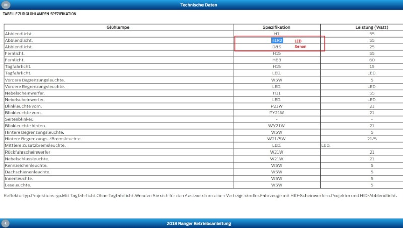

13 Aug 2019 10:39 - 13 Aug 2019 10:40 #297 von Maylostaff
Hier noch ein Auszug der Bedienungsanleitung vom 2019 Model

13 Aug 2019 15:00 - 13 Aug 2019 15:02 #298 von PIPDblack
HIR2 ist nicht LED, das sind die Nachfolgeleuchtmittel der ehemals mit H11 befeuerten Linsen-Scheinwerfer. Kamen zum Ende 2018 in den FL-Ränger ab 2016.
Letzte Änderung: 13 Aug 2019 15:02 von PIPDblack.
13 Aug 2019 20:06 #299 von Maylostaff
Stimmt, Du hast recht, hab mich schon gewundert, hatte ich verwechselt
