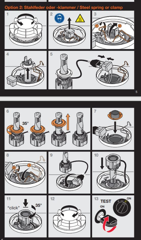

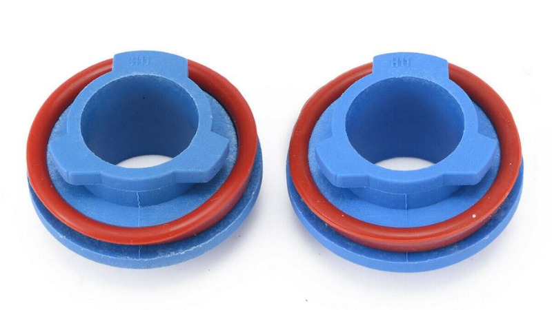

Ich habe mich jetzt damit nochmal beschäftigt.
Mir ist gerade folgendes aufgefallen.
es gibt doch diese Adapter für alle möglichen Scheinwerferfassungen.
Wenn mann nun so einen nimmt
und dann diese zugelassenen H7 von Osram da rein steckt,
Laut der Beschreibung zum EInbau der Osram kann man nähmlich die Fassung abziehen.
aus der EInbau PDF kopiert
Dann käme ja der andere Adapter zum Einsatz.
Dann hätte man zumindest erstmal ein in Deuschland zugelassenes Leuchtmittel verbaut.
Die Frage iss ob die Osram Dinger in den Adapter passen.
Dann müsste noch ein Kabeladapter dazwischen.
Die gibts bestimmt auch fertig.
Die nächste Fage iss. was der Canbus dazu sagt. Denn das Steuergerät müsste man wohl bei Osram zusätzlich kaufen.

Folgende Benutzer bedankten sich: Bauernsfuenfer

Das Leuchtmittel ist in D Zugelassen, der Scheinwerfer auch aber nicht in Kombination.
Aussage von Osram ist, daß die H7 LED Birne für jeden Scheinwerfer ein seperates Zulassungsverfahren durchlaufen muß.
