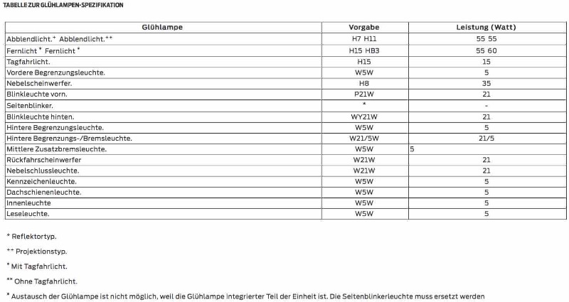

07 Aug 2019 19:25 #267 von Tobi78
Maylostaff schrieb: Wer kann mir nun verbindlich die Quelle nennen in der es geregelt wird das für unseren Scheinwerfer ausschließlich H11 Halogen betrieben werden darf ?
So simpel es klingt: Die Bedienungsanleitung. Dort gibt Ford vor, was für Leuchtmittel verwendet werden dürfen.
Gruß Tobi
2019er Limited Doka 3.2 Automatik (T6, Facelift 2016)
07 Aug 2019 21:34 #268 von Trail-Seeker
Na ja,
wenn ich jetzt ganz spitzfindig bin, in der Tabelle steht auch "nur"der Sockeltyp und eine Leistungsangabe. Welche Technik die elektrische Leistung nun in Licht umwandelt ist in der Tabelle nicht weiter spezifiziert. Diese beiden Vorgaben werden ja von dem Upgrade Angebot erfüllt bzw. eingehalten. :daumenhoch:
07 Aug 2019 22:07 #269 von Tobi78
Richtig, und jetzt gilt es nur noch H11 LED Lampen mit 55 Watt zu finden und schon kann einem keiner mehr an den Karren fahren.
Ein Dank an die deutsche Gesetzgebung, der Kunde ist kein Experte und wenn er sich an die Angaben der Bedienungsanleitung hält ist er rechtlich nicht angreifbar. Siehe auch das Beispiel des BMW-Fahrers, dessen Auto in der Waschstraße aus der Spur gesprungen ist weil da stand: Getriebe auf N und Motor aus, dass dabei die elektronische Parkbremse zumacht hätte der Waschanlagenbetreiber drauf hinweisen müssen.
Gruß Tobi
