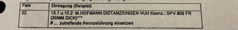

17 Dez 2023 16:59 #6
von cosmesan
cosmesan antwortete auf Spurplatte Ford Ranger mit Dotz Dakar Felgen

Ich bin mir nicht ganz sicher aber ich meine, das zulässige Maximum liegt bei 50 mm.
Serie sind ET 55, du hast 24. Darfst du noch 19 mm
Da war aber noch was mit Fahrzeug mit Leiterrahmen. Da geht eventuell mehr.
Deswegen TÜV fragen.
Letzte Änderung: 17 Dez 2023 17:09 von Goldfield. Begründung: Was vergessen
