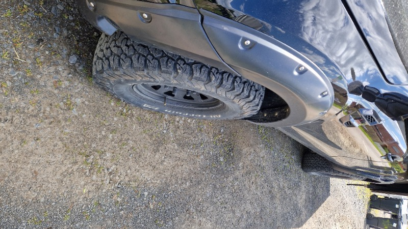

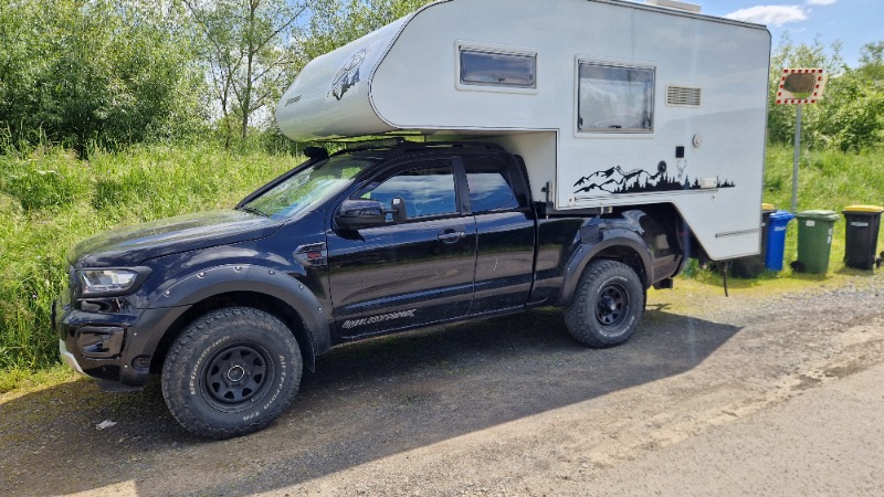

Hab auf meinem WT die Dotz Dakar (Einpresstiefe weiss ich gerade nicht) als Winterreifen drauf.
Im Sommer habe ich 23mm Eibach Spurscheiben.
Ohne Kotflügelverbreiterung geht da gar nichts. Meine 23mm Scheiben werden also für den Winter abmontiert. Und as nur aus diesem Grund.
Sieht mit den Dotz dann genau so aus wie mit den Standard- Alus + Spurscheibe, fast eher noch etwas agressiver...
Achtung: Mit den Dotz keine Schneekette möglich..

Hallo
Ging bei mir einzutragen. (ET weiß ich gerade nicht). Aber nur weil bei Leiter Rahmen prozentual eine größere Spurbreite zulässig ist. Hat der Prüfer im Programm errechnet.
Und bei Stahlfelgen sollten es auch Stahl-Spurverbreiterung sein. Ca. 350€.
Aber die Verbreiterungen mussten dran. Ohne geht es ganz sicher nicht.
