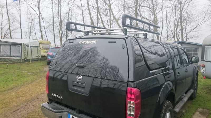

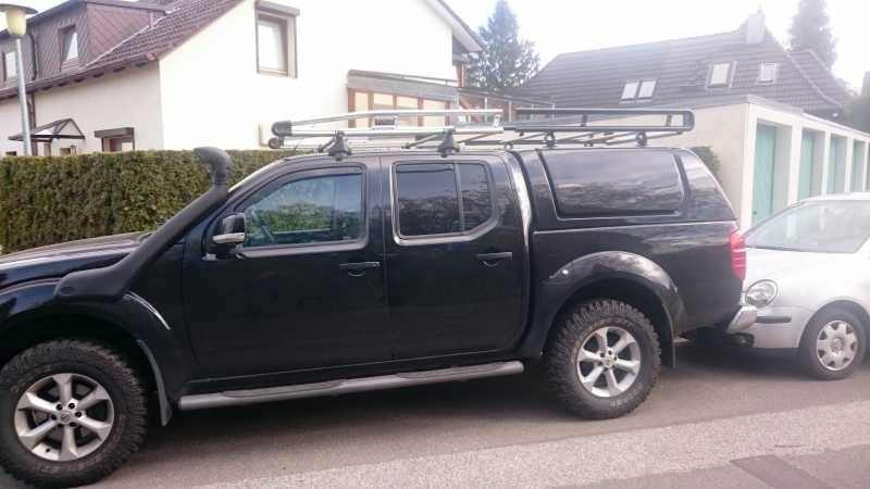

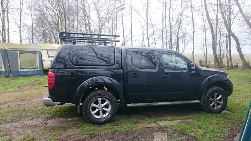

Hallo zusammen
war in der letzten zeit noch ein bisschen fleißig,
Habe mir zwei Dachträger gebaut einmal für die Kabine und einen fürs Hardtop
dazu musste ich mir erst mal C-Schienen aufs Dach bauen, die fürs Hardtop ging gut da das Dach nicht so gebogen is aber auf der Kabine die C-Schienen musste ich mir biegen weil das Dach vorne richtung Scheibe gut abfällt ... also ging es ab zum Schmied und die C-Schienen genau der Dach Wölbung anpasst
Hab die Schienen Dan mit Sikaflex angeklebt und vorne und hinten jeweils mit einer Schraube Verschraubt, hab dazu die Originalen Gewinde löcher genommen vom Originalen Dachträger (LE)
Bevor ich die C-Schienen angeklebt hab hab ich sie noch matt schwarz lackiert.
Und hier is das end Resultat meiner Arbeit ... die Halterungen zwischen C-Schiene und Dachträger wert ich mir noch andere bauen.
im gleichen zeug hab ich meine LED-Bar noch ein bissel gepimt
da ich sie ja eh abgebaut hab..
Hab sie geöffnet und die Reflektoren vorne geschwärzt da mir das viele silbern nicht so zugesagt hat
also an geschliffen und Farbe drauf, danach alles wieder fein säuberlich abgedichtet und wieder zusammen gebaut

Bin verwirrt, ist der neue Dachträger jetzt für hinten, für vorne oder für beides? Die zwischendrin wieder auftauchenden serienmäßigen Dachträger verwirren. Aber sieht sehr schick und robust aus

hi m.lo ich hab zwei Dachträger gebaut! ein für die Kabine und ein fürs Hardtop
zurzeit hab ich nur den Dachträger auf der Kabine drauf, fürs das Hardtop der Träger warte ich noch auf die Alu-schienen

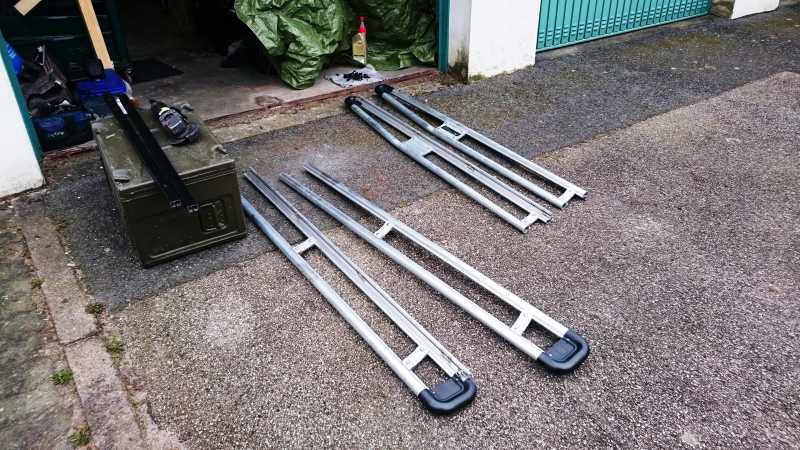

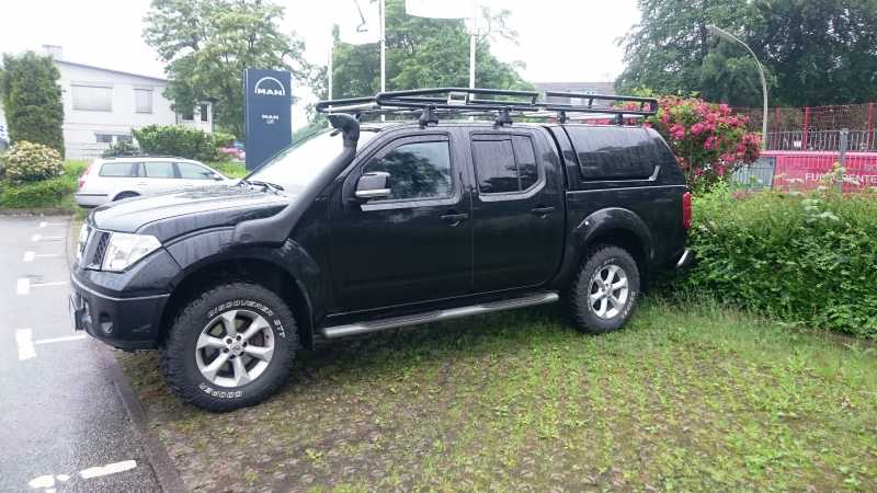

ich habe es auch endlich mal geschafft mir einen dachträger "zubauen"
der dachträger stammt vom vw t5. hab ich kurzer hand auseinander geschnitten und die breite angepasst.
das gute ist ja , das das ding so lang ist und ich gleich einen fürs hardtop hab
für die verbindung zwischen den dachträgern will ich noch sone art schlauch fürs optische zwischen operieren
