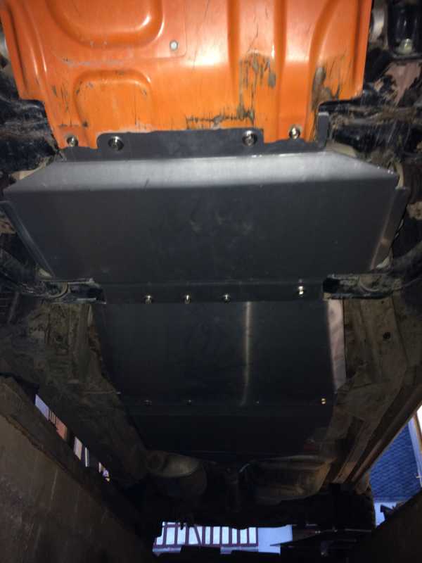

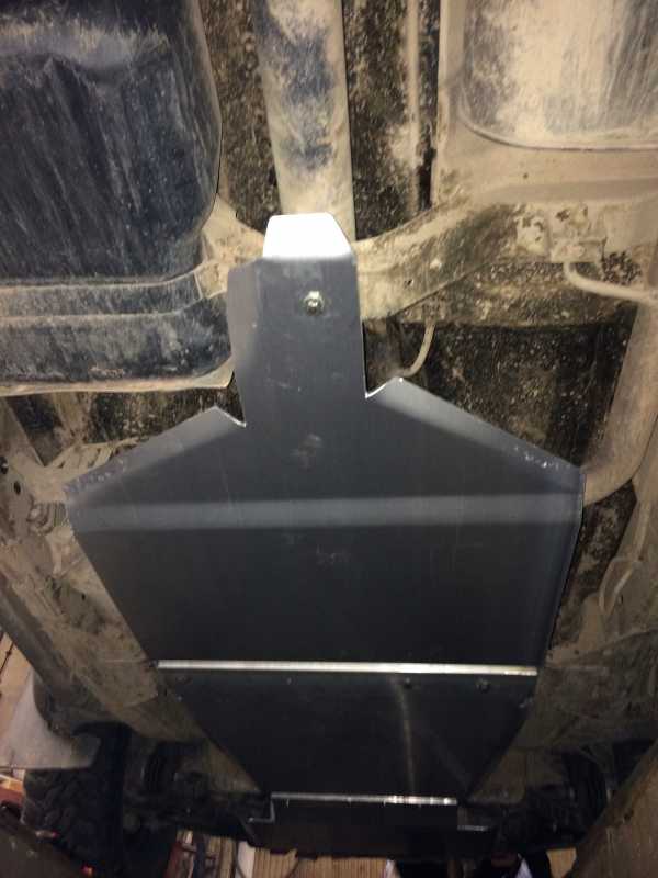

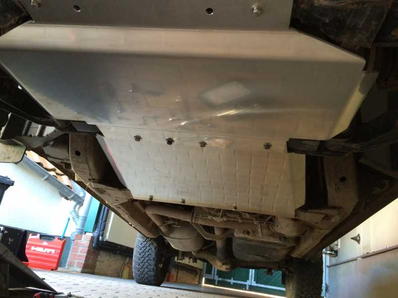

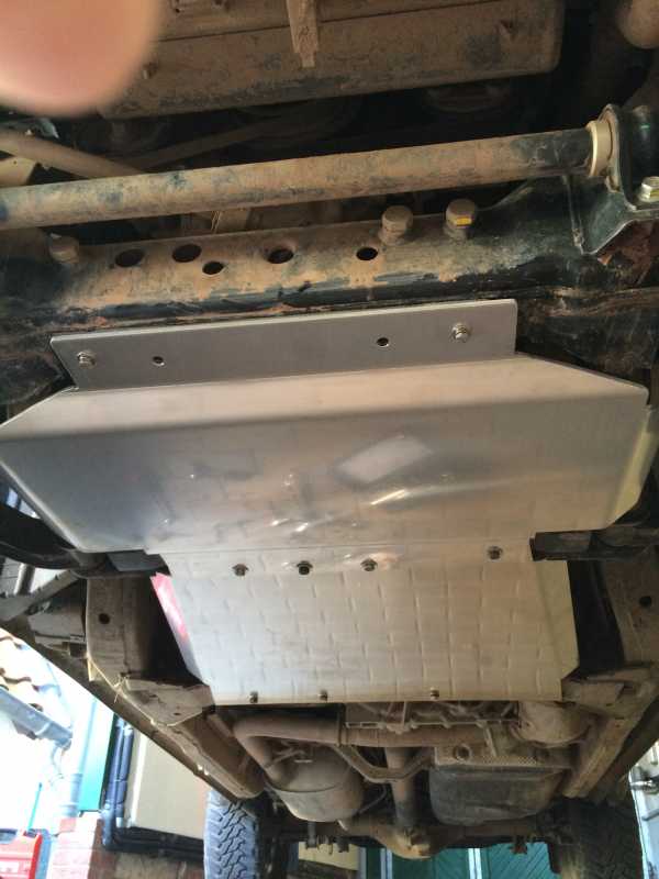

Hallo zusammen
ich bin endlich mal wieder dazu gekommen mein UFS weiter zubauen...
Hab dann erst mal alle ecken und kanten entgratet und mal drunter gebaut, das hinterste teil gefällt mir noch nicht ganz so.. das werde ich noch mal ändern.. und es ist mir aufgefallen das das mittlere teil zwischen Tank und Auspuff nicht mittig sitzt,wo ich eigentlich von ausging.. naja beim nächsten mall weis ich's ja
Es kommen noch ein paar löcher in den UFS. Zurzeit ist er ja noch komplett zu und es sammelt sich ganz schön viel schlamm darauf denn man dann nicht mehr runter bekommt ohne ihn abzubauen ... das ist natürlich kein vorteil...
Grüße aus dem Eichsfeld

Sieht gut aus!

Hey Martin!
Wird ´ne klasse Sache! Ein bißchen Dreck sammelt sich immer, das ist bei mir auch. Kriegt man auch nur schlecht wieder raus, meist erst beim nächsten Ölwechsel, wenn der UFS ab muß...
Bin echt gespannt, das mal in natura zu sehen und da ich sowas nie bauen könnte mangels Ahnung und Werkzeugen, ist das sehr interessant!

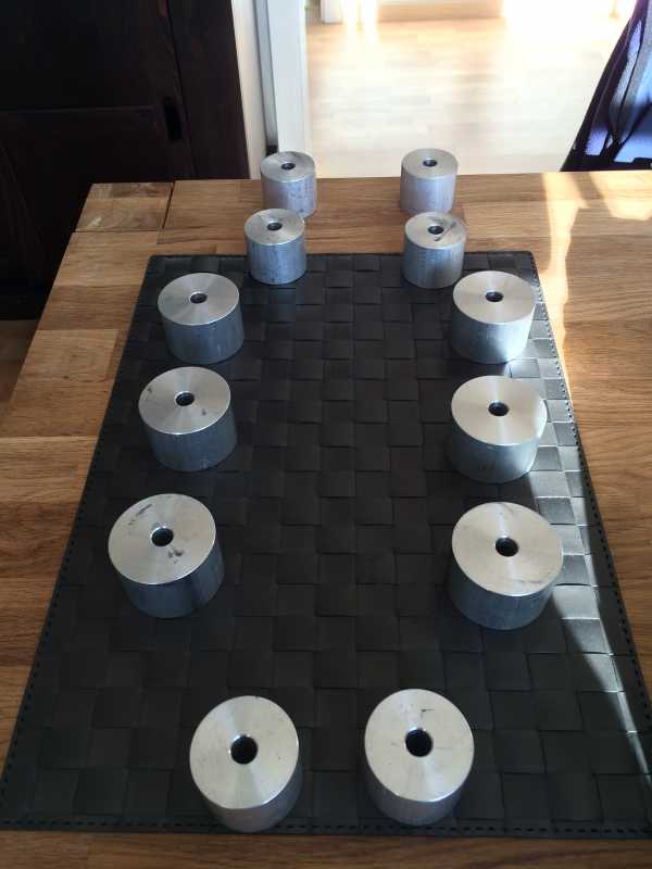

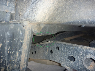

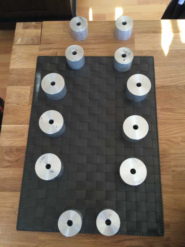

Das nächste Projekt steht auch schon an, ein 4 cm Bodylift
Hab mich darüber ein bisschen belesen erkundigt..und vor ein paar wochen mit redneck übers pickup Forum geschrieben, hab auch ne schöne Anleitung im Internet gefunden...
ich hab mich für die 4 cm entschieden weil ich es nicht zu extrem haben will und ich nicht soviel um ändern will so wie bei größeren Bodylift's, es sollte halt alles stimmig aussehen und nicht wie eine hoch gestellte Gazelle!! und später kommt noch ein OME Fahrwerk rein..
die Alu Blöcke geb ich jetzt noch bei meinem Pulverbeschichter ab, einmal in schwarz... und dann muss ich mir nur noch die Schrauben besorgen M10 u M12 in 8.8
bis jetzt bin ich noch am überlegen wie ich das mit der Ladefläche löse ... entweder auch mit den runden Alu Blöcken oder mit Kastenprofilen aber nicht so wie auf den Bildern sondern halt komplett zu
hm ... mal gucken....

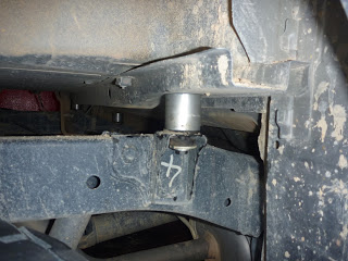

Servus Martin!
4 cm ist ein gutes Maß. Nicht zu extrem, da Du ja noch irgendwann mal ein Fahrwerk zusätzlich haben willst! Wir sind zwar den umgekehrten Weg gegangen (erst Fahrwerk + Trimpacker und dann Bodylift), aber das bleibt sich ja gleich.
Andi hat bei mir das OME + 2 Trimpacker eingebaut, das hat den Lux schon mal gut angehoben. Da mir so ein kleiner Bodylift schon beim alten Lux im Kopf rumgeisterte, hab ich das mit Andi von der Fa. Hurter besprochen und er sah darin kein Problem. Die wichtigste Frage war: wie hoch?
Größere und höhere Reifen kamen nicht in Frage, zu viel Aufwand, zu hoher Mehrverbrauch (wir haben ja mit dem Wrangler schon einen Säufer in der Familie
) zu schwierig, und der Lux hat nur 144 PS, die sollten auch noch reichen, unseren Wohnwagen zu ziehen, ohne daß man bei einer Steigung die Untersetzung braucht! Alternative Reifen wären evtl. 255/85 R 16 gewesen oder dann gleich 285/75 R 16, so wie sie z.b. Michaelis verbaut. Hat man das vor, dann kann man mit dem Bodylift auch in die Vollen gehen und 8-10 cm einbauen, was natürlich auch einen nicht unerheblichen Mehraufwand darstellt.
Ohne Frage, die 285er wirken zusammen mit einem Fahrwerk und einem Bodylift (Michaelis nimmt 8 cm) schon echt mächtig, denke ich mir immer, wenn ich neben René (idealist) stehe, der hat ja einen Michaelis-Lux. Aber sogar beim stärkeren 3-Liter schränken die Riesenwalzen den Alltagsgebrauch ein, Mehrverbrauch, Verschleiß etc... Auf unserem Wrangler haben wir 315/70 R 17, die sind im Vergleich zu den 265ern am Lux riesig, aber auch die merkt man beim Fahren natürlich schon! Ist ein wahres Spurrillensuchgerät...
Also sollten es die 265er bleiben. Dazu haben wir den Lux in der WErkstatt meines Kumpels mal um 3 cm angehoben, und siehe da, das paßte optisch noch ganz gut, ohne die Reifen unterdimensioniert aussehen zu lassen! Also teilte ich Andi mit, daß ich gern 3 cm hätte und so nahm das ganze seinen Lauf. Da es ein Prototyp war, haben wir erst mal Scheiben verbaut, um notfalls noch variieren zu können, falls es irgendwo wegen einem oder zwei Millimeter zwicken sollte... Mittlerweile haben wir die Scheiben gegen Vollalu-Klötze getauscht und es paßt alles wunderbar. Eingetragen ist es mittlerweile auch, war alles in Ordnung, nichts zu bemängeln.
Also denke ich, wirst Du mit den 4 cm genau richtig liegen. Der Navara ist von Haus aus etwas tiefer als der Hilux, da wird nachher auch ein Fahrwerk noch gut aussehen, ohne daß Du meinst, mit Schubkarrenrädern rumzufahren! Und Du hast noch die OPtion, dann doch noch eine Nummer größer draufzumachen, das sieht man immer erst, wenn dann alles verbaut ist. Muß ja auch nicht alles gleich auf einmal sein, sonst ist die Kiste ja fertig und man hat nix mehr zum Basteln...
Warum willst Du die Klötze pulverbeschichten? Ich würde die mit Unterbodenwachs schwarz machen, so wie der Rahmen halt auch ist. Dann fällt das optisch nicht auf, überlege ich auch noch, ob ich das nicht noch mache...
Hinten wirst Du auf jeden Fall unter der Ladefläche auch noch zwei Klötze brauchen, denn der TÜV sieht das nicht gern, wenn da auf eine längere Fläche keine Auflage mehr vorhanden ist! Nicht wegen der Optik, sondern wegen der Zuladung.

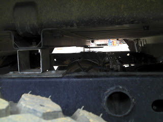

Bei mir sieht das so aus, und ich finde die Lösung von Andi perfekt und sie hält bombenfest:
Ob alles völlig problemlos funktioniert, siehst Du erst beim Einbau. Ein paar Kleinigkeiten sind immer, aber bei 4 cm bestimmt lösbar! Bin gespannt.....
