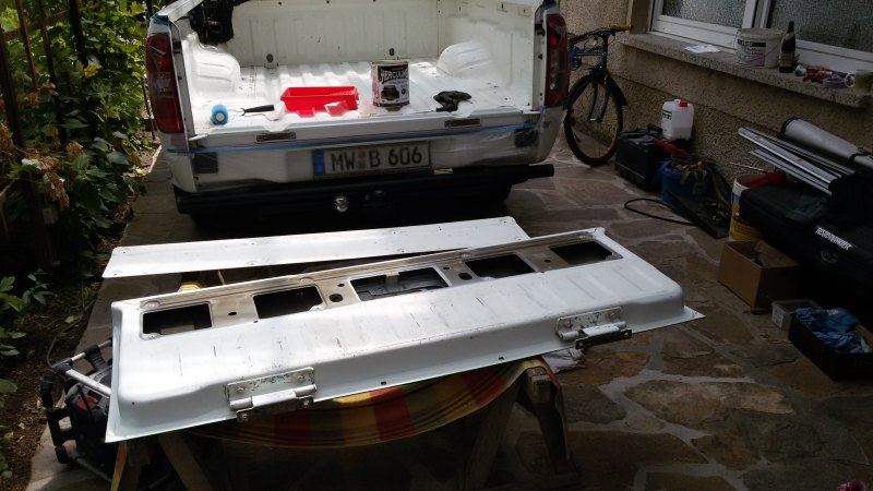

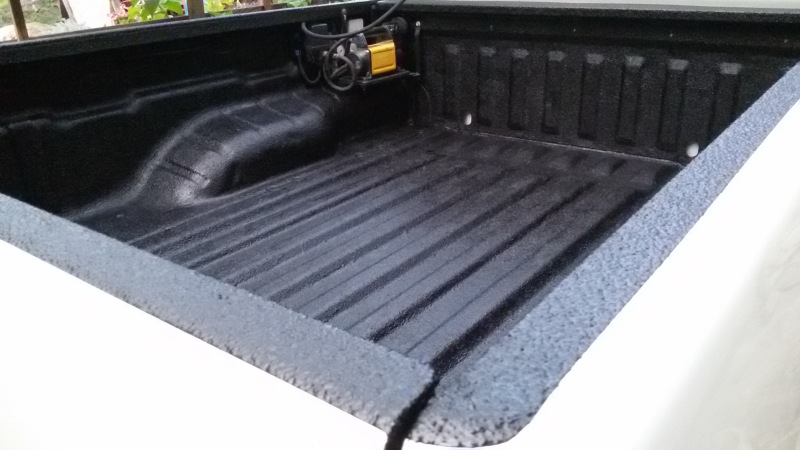

hab meine Ladefläche dieses WE auch mit Herculiner beschichtet, lässt sich wirklich gut verarbeiten das Zeugs.
Das mitgelieferte Schleifpad ist allerdings nicht so der Brüller(zu fein), hab nach 5 min mit 150er Sandpapier weitergemacht...
Da die Temperaturen recht warm waren, konnte ich etwa 5 Stunden später die 2. Schicht schon auftragen.
Für die Ladefläche des 1,5 Kabiners hat es ziemlich genau gereicht, kaum was übrig geblieben.
