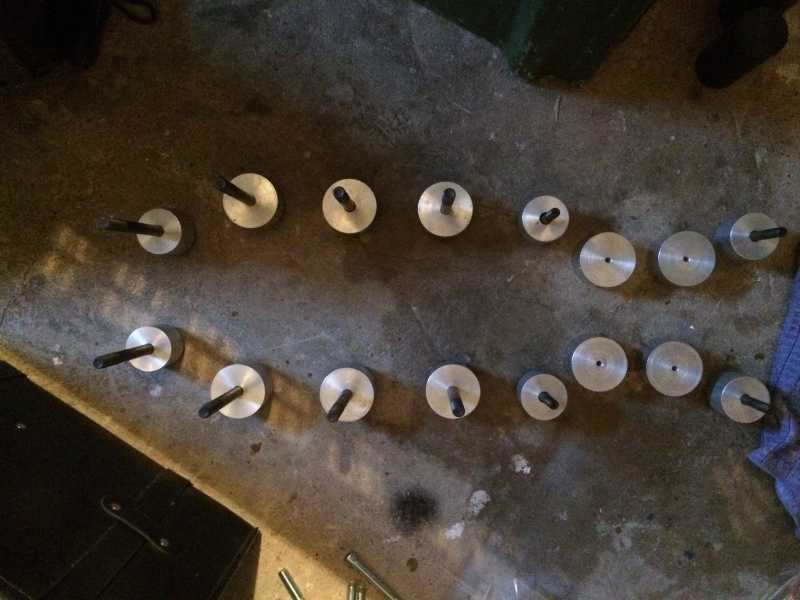

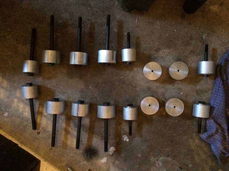

Am Wochenende war es soweit ... Bodylift is drin
Freitag hab ich erst mal die Alu Blöcke schön glatt geschliffen und dann 2 mal grundiert und zwei mal schwarz lackiert
Samstag früh ging es dann weiter, erst mal ab auf die Hebebühne und gucken wo es klemmen könnte.... Wieder runter und erst mal Stoßstange ab bauen
Danach haben wir dann alle Schrauben von der Karosserie gelöst und mit der Hebebühne Stück für Stück und ganz vorsichtig die Karosserie angehoben und immer wieder schauen ob nicht irgend wo was klemmt.... Bis wir dann bei 4,5cm waren...
Danach die Alublöcke rein mit POM Unterlegscheiben, Schrauben rein Hand fest anstehen die Karosse wieder ab gelassen. Die Schrauben hab ich noch mit säurefreien Fett von Bosch (Bremsenfett) eingestrichen.
Die Fahrerkabine schon mal geschafft
Hier sind man schon denn Unterschied
Als nächstes war dann die Ladefläche dran
Die ging ganz fix..... Nur die vier Schrauben waren ganz schön fest da hat irgend wer mal ordentlich Loctite dran gemacht und dabei nicht gespart....
Tank stutzen passt auch noch war lang genug...
(Nicht wundern die Bilder von der Ladefläche hab ich ein Tag später gemacht)
