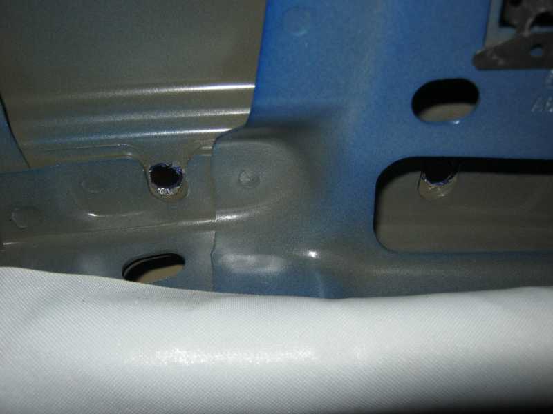

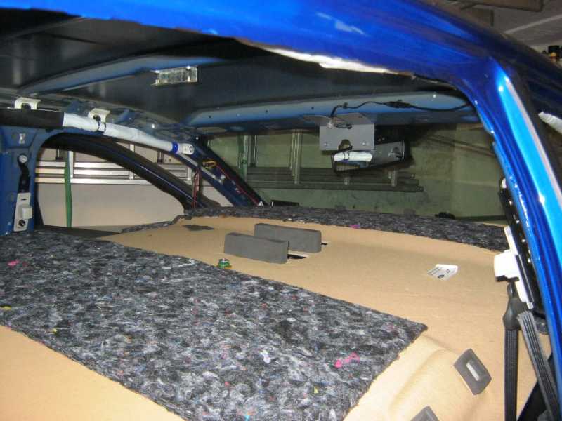

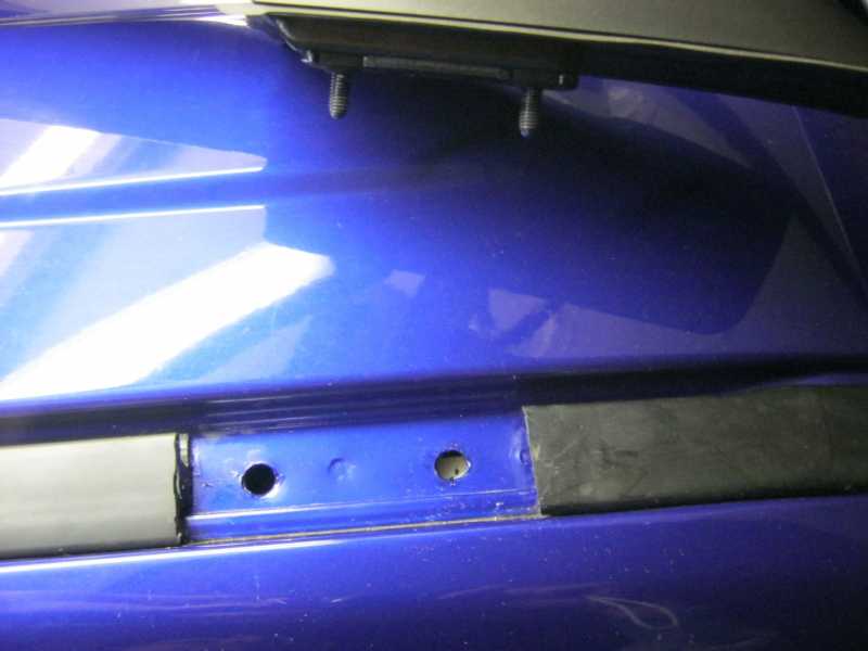

Das Bild im Anhang hab ich mir vor nem Jahr angetan.
die "Schienen" inkl einen Slimline Dachträger.
Zum Arbeitsaufwand:
Himmel runter, alte Träger abbauen, dann die alten Löcher Verschließen.
dann messen etc und neue Löcher bohren, die mit Gewindenieten versehen, die schienen aufschrauben den Träger montieren und Fertig. Und den Schutz und Versiegelung nicht vergessen
Einfach gesagt
Zum Arbeitsaufwand:
Einfach gesagt
