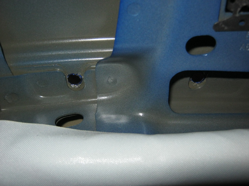

09 Aug 2021 20:16 - 09 Aug 2021 20:20 #56
von p.rauch
p.rauch antwortete auf Dachreling am Ranger wie am WT
Die Löcher sind vorgekörnt, das sollte man eigentlich auch von unten sehen.
Ich gehe mal davon aus, daß Deine Reling auch von unten verschraubt wird und der Dachhimmel eh raus muß, dann sollten auch die Körnerpilze zu sehen sein.
Zumindest siehst Du die Aussparungen im Dachblech
Ich weiß, hier sind die Löcher noch nicht entgradet
Letzte Änderung: 09 Aug 2021 20:20 von p.rauch.

12 Aug 2021 16:16 #57
von Ford911
Ford911 antwortete auf Dachreling am Ranger wie am WT
Ah ja super, danke!
Wenn die eh vorgekörnt sind, dann sollte das ja mit den Aussparungen gut zu finden sein.
Ja, mein Träger wird auch von unten verschraubt und der Dachhimmel muss raus.
