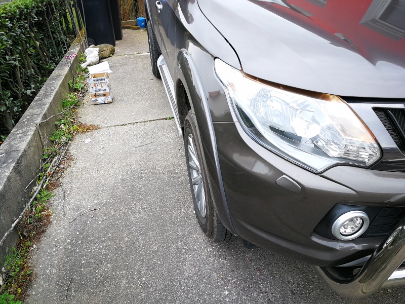

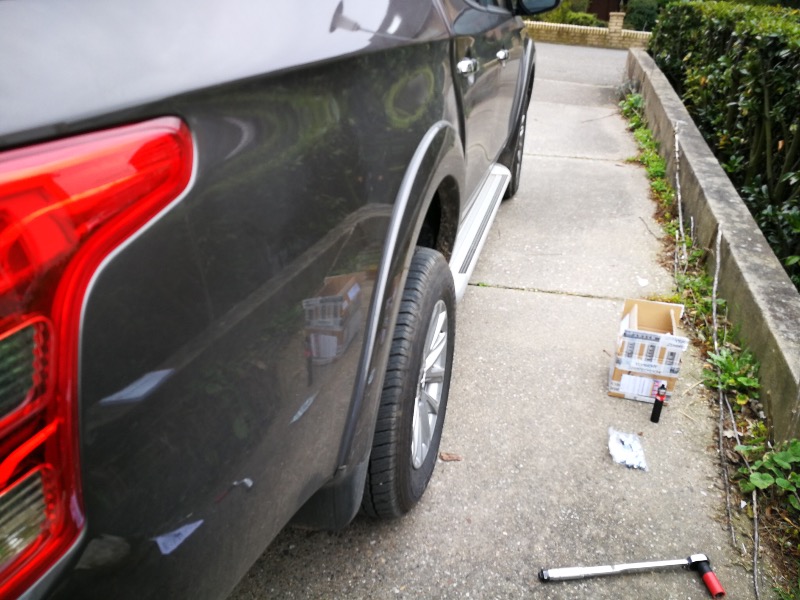

Hallo, habe auch die Serienfelgen montiert. Muss ich halt heute mal mit dem Dekra Typen besprechen. Bundesland ist NRW. Vermute mal hinten würde es passen. Im Anhang sind Bilder mit 3 cm montierten Scheiben.
