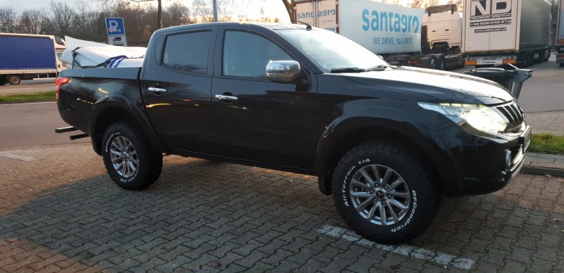

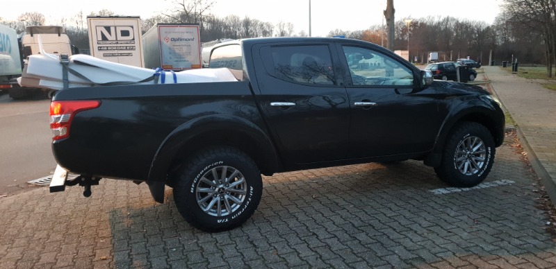

so, es ist vollbracht, ich habe jetzt bei Boeckels in Willich die Reifen eintragen lassen, (gutes Team da, dank an Mirko Metzer und Benedict Boeckels dort)
265/ 70 auf Serienfelge, doch besser als die 245er, weil es da ja nicht so großes Angebot gibt, man muss ja auch mal an einen Tausch im Ausland denken,
anbei die Bilder.
Sind natürlich BfGs, hab die Mudterrain auf meinem G, und die sind nach 40 Tsd km immer noch gut, allerdings natürlich deutliche tougher.
P.S: hinten drauf sind die Teile vom RSI Hardtop, bei Boeckels lass ich noch ein ARB Rear Locker einbauen, duales Batteriesystem hab ich schon eingebaut.
Kann auch bei Bedarf nochmal das Gutachten einstellen.

Na, das sieht doch schon mal optisch eine Nummer erwachsener aus als mit den 245ern, die ich persönlich unterdimensioniert finde für das Auto!
Gefällt mir echt gut, steht ihm!

ja, stimmt, mir waren ach die 2,5 cm unter den Differentialen wichtig, die Böschungswinkel verbessern sich ja dann auch gleich mit.
Nachtrag noch: Tachoangleichung war nicht nötig (500 Euro+ Einbau gespart), war aber knapp 29 echt und 30 km/h angezeigt. Merke das beim Tempomat an der Autobahn, meine 130 eingestellt sind eben andere...
Jetzt bald mal in den Mammutpark testen fahren... freu!
