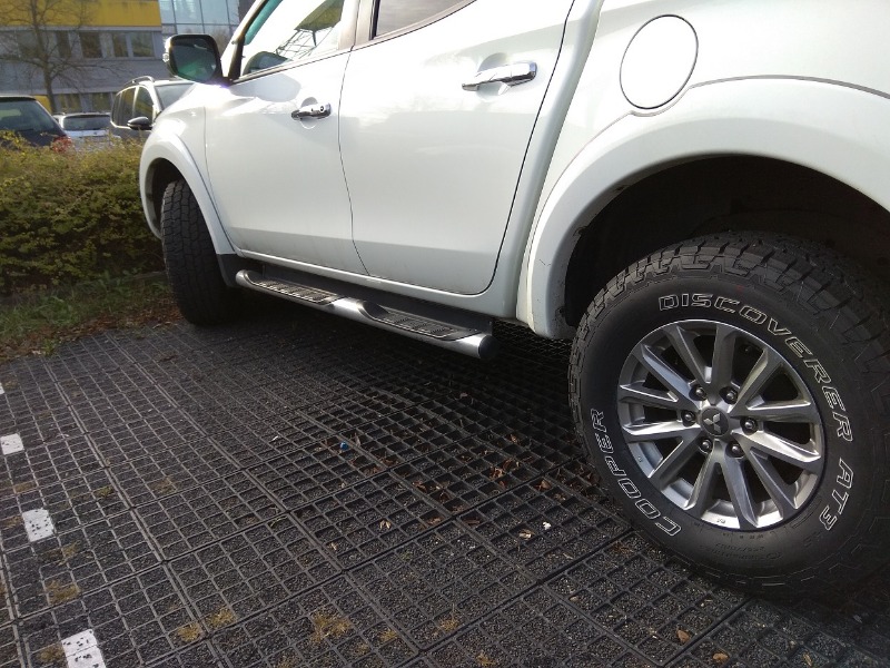

Ja Martin, das passte sogar ohne Fahrwerk.
Die 205R16 bzw. 205/80R16 sind ja nur Auslieferungsreifen, damit das Auto vom Schiff fahren kann...
Der Tacho geht nun 1:1 ohne Voreilung. Ich fahre eh immer nach GPS

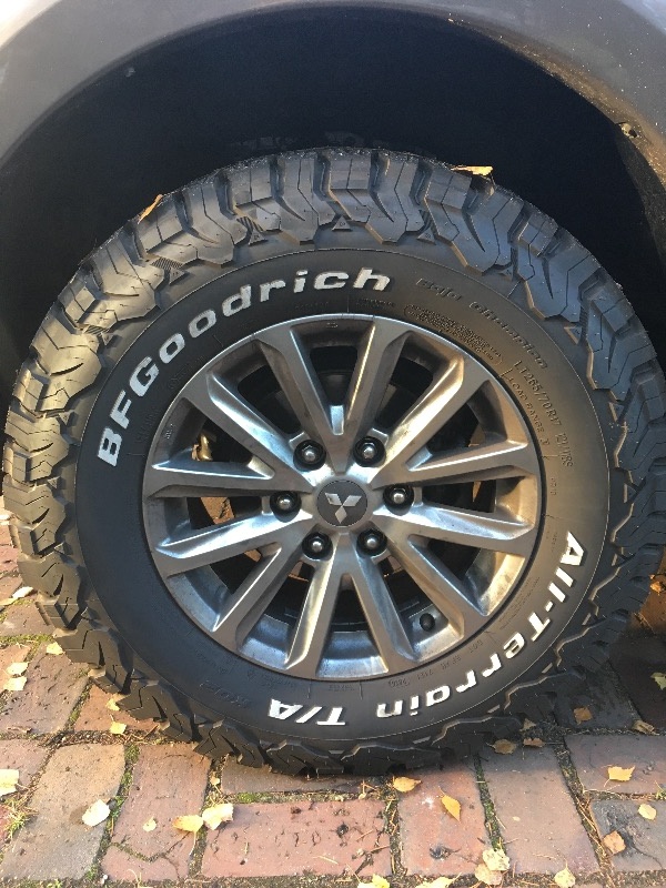

@ Berni, das habe ich mir schon gedacht, ich finde das Design der Felgen gar nicht so schlecht, gibt natürlich geilere, aber hab kein Geld wegzuwerfen, deshalb würde ich die auch gerne behalten.
Bin auch mit Hurter in Kontakt, er macht mir ggf die BFG ATs auf die Serienfelgen mit Eintragung

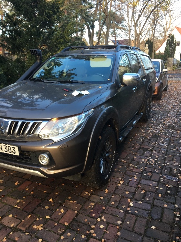

Hier für alle zur Verwendung ein Bild von meinem Schein und eins vom Auto mit der Rad/Reifenkombination.
Ansonsten fahr zu einer anderen Prüfstelle oder mach mal Urlaub in Berlin.

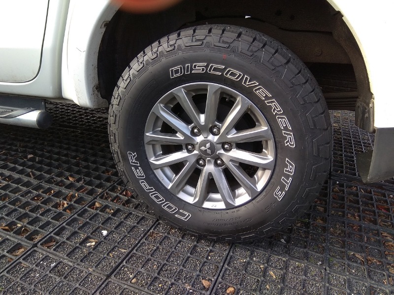

Endlich fährt sich der El wieder ein wenig mehr wie ein Geländewagen.
Mit der Originalbereifung war er doch sehr PKW-mäßig unterwegs und jetzt "schwimmt" er endlich wieder ein wenig mehr.
Die BFG-AT2's sind bis jetzt sehr enttäuschend was den Grip auf und abseits der Straße angeht.
Sie sind jetzt gute 2000km alt und schmieren leider immernoch ziemlich auf jeglichem Hartuntergrund trocken und nass(Teer, Beton) und im Gelände (Wald) hätte ich mir einen stärkeren Unterschied zum Vorgänger erhofft (fahre ich z.Z. noch auf meinem Iglhaut).
Nichts desto Trotz war es die Rennerei wert.
