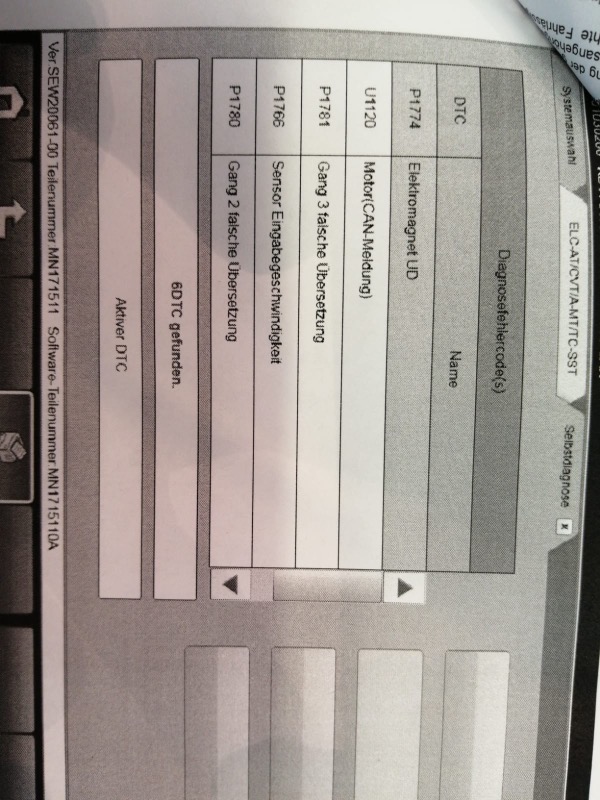

Danke für die Mitteilung , Hattest du den Fehler permanent oder nur manchmal .
Bei mir ist es nämlich so , das wenn ich ihn starte , kann es sein , dass der Fehler direkt kommt , oder ich erst noch ein paar hundert Meter fahre , bis es dann einen Ruckler macht .Und auch Ölwechsel +Filter hat nichts gebracht .
Bei mir sind alle Sicherung drin .
Bin gespannt was Kreisi86 berichtet .
Der Fehlerspeicher sagt bei mir folgendes .
Thomas

Hallo ich bekomme heute meinen l 200 wieder zurück.
Bei mir war Dreck im getriebeöl und dies wurde durch eine Spülung gereinigt anschließend wurde das getriebe neu an gelernt mit dem Motor. Nun müsste wieder alles funktionieren.
Der Dreck hat sich wohl in den Magnetventilen fest gefressen und somit konnte es nicht mehr schalten.
Gruß Thomas

Hi Thomas 11
Vielleicht muss dein geriebe auch neun" angelernt " werden? Damit es wieder richtig kommuniziert mit den Steuergeräte und dem Motor.
