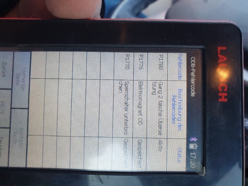

Hallo ich habe seit kurzem einen mitsubishi l200 bj 2008 automatik.
Sei ein paar Tagen spinnt der jedoch und zwar schaltet das getriebe nicht mehr. Es bleibt zb der 3 Gang drinen und schaltet weder hoch noch runter. Und das D blinkt im armaturen
Brett. Zudem leuchtet die motorkontrolleuchte mit.
hatte so etwas schon jemand?

Hast du bei laufendem Motor schon den Getriebeölstand kontrolliert?
Als zweites sollte der Fehlerspeicher der On Board Diagnose ausgelesen werden.
Das gibt möglicherweise Erkenntnisse zum Fehler.

10 Jan 2021 16:45 - 10 Jan 2021 17:52 #3
von Kreisi86
Kreisi86 antwortete auf Automatikgetriebe im l200 KA0T schaltet nicht
Letzte Änderung: 10 Jan 2021 17:52 von OffRoad-Ranger. Begründung: Bild eingefügt

Servus nur zur info.bei mir war die sicherung kaputt die das steuergerät versorgt..jetzt funktioniert wieder alles
Gruß.fuchs
