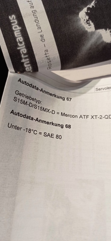

Ich habe in meiner Autodata noch was gefunden. Ist nur bedingt aufschlussreich. Weil da unter Schaltgetriebe wiedersprüchlige Angaben stehen.
Oder ich interpretiere die falsch. Beim BT 50 sind genau die gleichen Angaben.

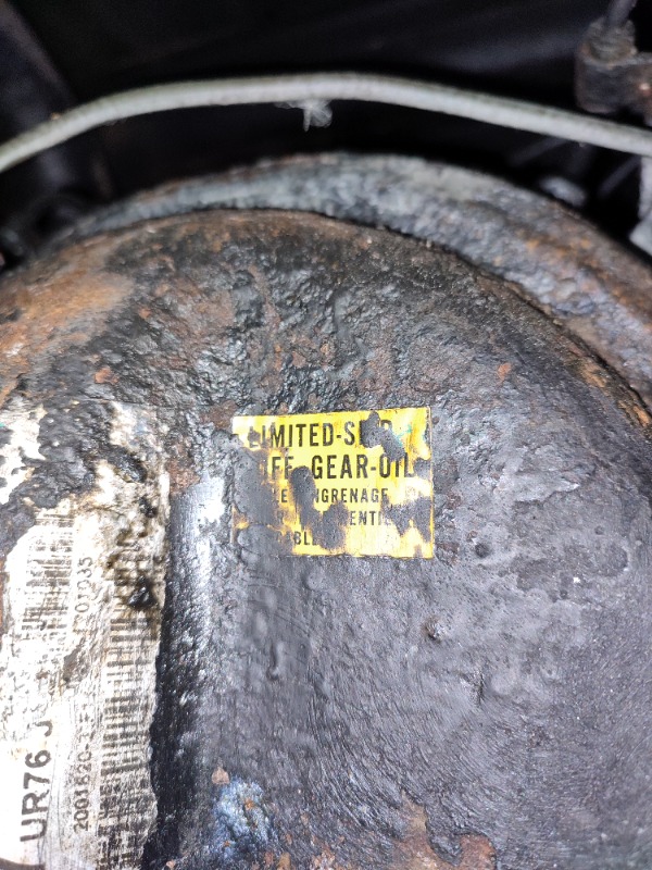

also für
Vorne SAE 90
HINTEN SAE 90 mit Zugabe von Anti-Slip Additiv (z.B. MOPAR) max. 5%
SCHALTGETRIEBE ist es ein ATF , Farbe rot , aber mineralisch. Das Mercon V ist nicht mineralisch.
Ob du ein Anti Slip Additiv ins hintere Diff brauchst, siehst du am Aufkleber auf dem Diff hinten... gelber Aufkleber.

13 Apr 2023 21:11 - 14 Apr 2023 12:42 #54
von Rost
Rost antwortete auf Welche Öle?
Letzte Änderung: 14 Apr 2023 12:42 von OffRoad-Ranger. Begründung: Bild eingefügt

den Aufkleber habe ich nicht. Also Öl ohne LS? Vielleicht auch gleich eine Verständnisfrage. Kann Öl mit dem Zusatz LS Schäden verursachen, wenn ich die Achse ohne diesen sperrschlupf habe? Und umgedreht, wenn der LS Zusatz im Öl fehlt, was passiert mit der Achse und dem Differential wenn es das LS Öl braucht?Rost schrieb: So sieht der Aufkleber für Anti Slip aus....
