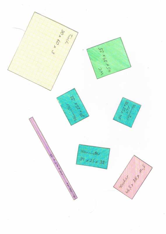

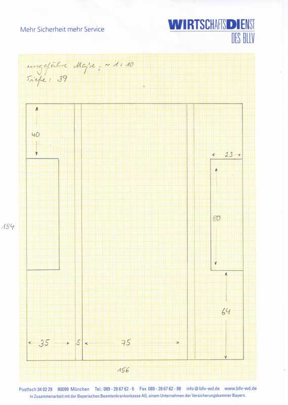

Hi Folks!
Die Planungsphase ist weitestgehend abgeschlossen. Montieren werde ich in 2-3 Wochen. Ich warte noch auf das Folieren des Hardtops. Vielleicht interessiert jemanden, wie ich bei der Planung vorangegangen bin.
1. Ladewanne und die großen Einrichtungsgegenstände "großzügig" vermessen. Mit "großzügig" meine ich, dass ich alles etwas größer gemacht, die Ladewanne jedoch minimal geschrumpft habe. So bleibt ein bisschen Luft, wenn diese beim Einbau notwendig werden sollte.
2. Planskizze auf Millimeterpapier übertragen und die Einbaugegenstände als kleine Puzzleteilchen dargestellt. Diese ausschneiden. So konnte ich verschiedene Varianten ausprobieren und mit meinen Erfahrungen und Bedürfnissen abgleichen.
