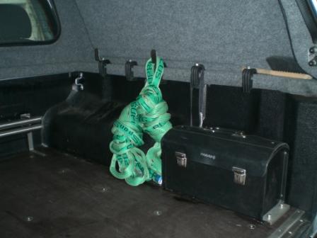

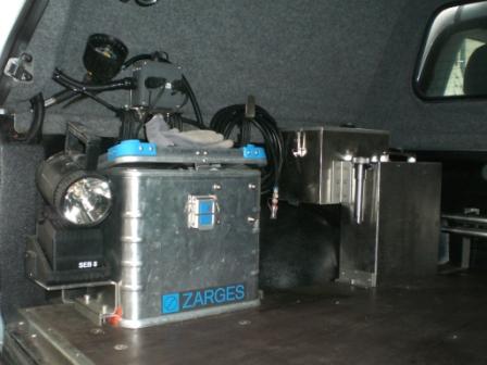

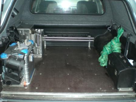

hier der Ausbau meines D-Max Doka Laderaumes, zwar nicht aufs Reisen spezialisiert, aber Ladung ganz gut untergebracht. Stirnwand Abschleppstange, links Stromanschluss und Zarges Kiste mit Druckluftanlage und Handscheinwerfer. Dahinter 10l Kanister im Halter, daran Batteriekasten für die 2. Batterie. Rechts Werkzeugtasche mit Wagenheber, Schäkel und was man sonst so braucht (oder auch nicht). Der Ladeboden ist eine 22er Siebdruckplatte mit eingelassenen Gewindemuffen (Rampa) zum Einschrauben von Ringösen. Befestigt ist die Platte mit eingelassenen Winkeln an Original-Haltepunkten.
Auf die Idee, alles was man so spazierenfährt zu sichern kam ich durch den Unfall meines Schwagers. (Überschlag mit G-Modell, Alukiste knapp am Kopf vorbei)
