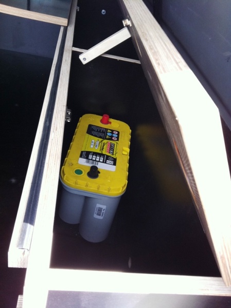

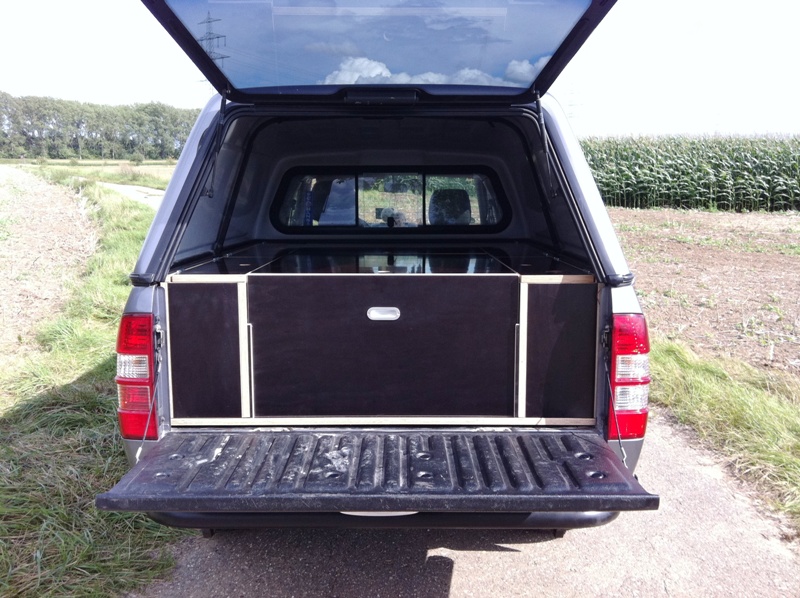

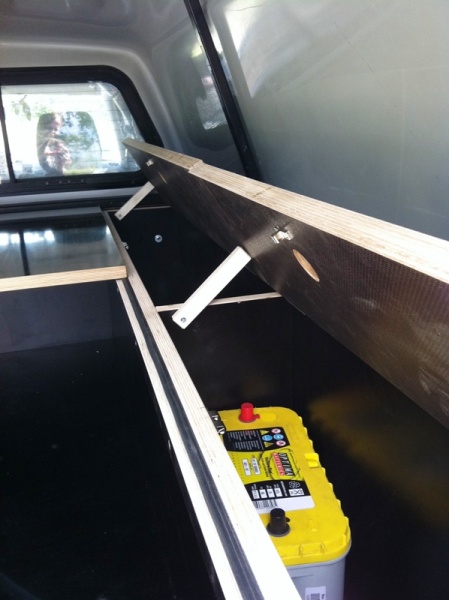

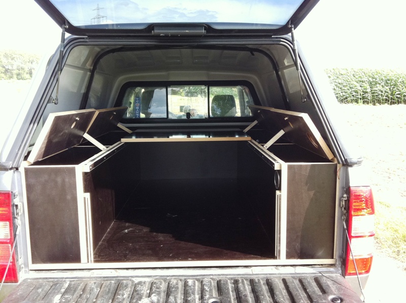

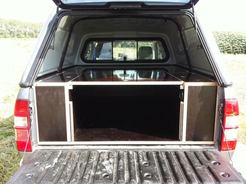

So, da bin ich mit meinem Ausbau. Ist ganz frisch, vom Sonntag der letzten Woche. Riecht noch nach frischem Holz...
- sunday28
- Beiträge: 218
08 Aug 2011 20:28 #44
von sunday28
sunday28 antwortete auf Wie habt ihr eure HT´s eingerichtet?
...und noch 2 Bilder

2 Fragen: kannst du das ganze "im Stück" herausnehmen? und was wiegt die ganze chose???

Zum Gewicht: ca. 120kg wiegt das ganze jetzt!
Zum Ausbau: in ca. ner halben Stunde ist alles ausgebaut.
Aber nicht in einem Stück. Zuerst werden die Kästen links und rechts an jeweils 2 Schrauben gelöst und raus genommen. Dann kann das Brett zur Kabine hin abgenommen werden. Und zum Schluss, wenn man den will, kann auch noch das Bodenbrett raus genommen werden. Das Ding ist aber so groß, dass das Hardtop dazu abgenommen werden muss.
In "einem Stück" herausnehmen geht nicht, weil die Einzüge links und rechts in der Nähe der Rückleuchten zu weit in den Ladebereich hinein gehen. Klar kann man das auch so konstruieren, dass alles auf einmal raus zu nehmen ist, aber dann würde man links und rechts jeweils 7 cm verlieren.
Gruß Guido
