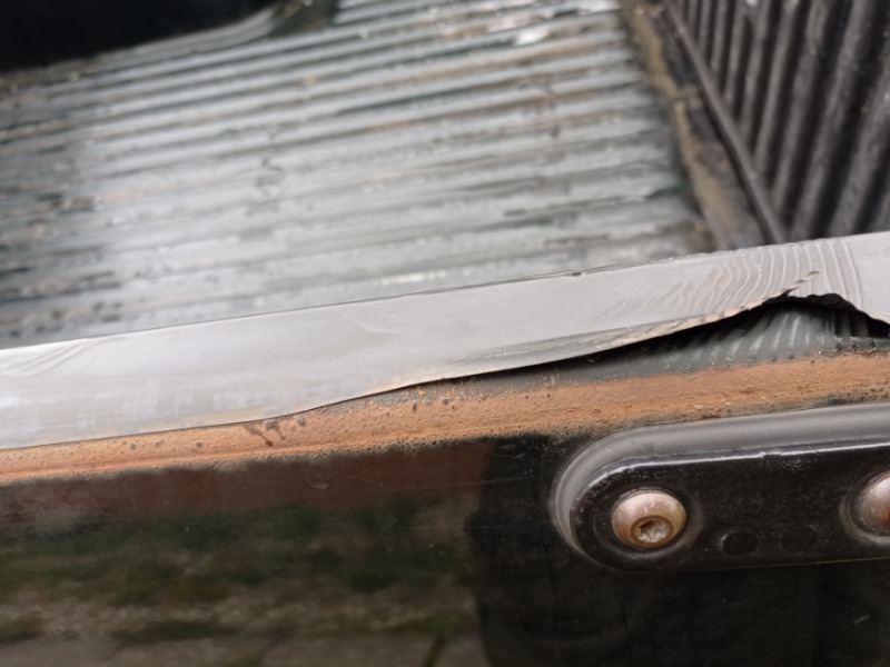

Hi Thomas, danke für den Tipp. Ich habe mal alles kontrolliert aber die Dichtung sitzt da wo sie sitzen soll. Sie ist auch noch schön geschmeidig und nicht eingerissen.
Ich habe jetzt aber festgestellt, dass die "Einbuchtung" in der auch der Heckklappendämpfer befestigt ist nicht außerhalb der Ladefläche endet, sondern direkt auf der Ladeklappenkante.
Ich habe das HT erst vor kurzem komplett überholt und unten gehabt.
Wahrscheinlich ist es durch neue Dichtungen nun an einem etwas anderen Platz. Also mehr nach vorne gerutscht. Nicht optimal montiert.
Hier habe ich allerdings auch noch keine optimale Lösung gefunden.
Viele Grüße vom Mark

Hallo und schönes Wochenende. Was für selbstklebende, dicke Schutz -Folie nimmt man da? Gruß Reinhard
