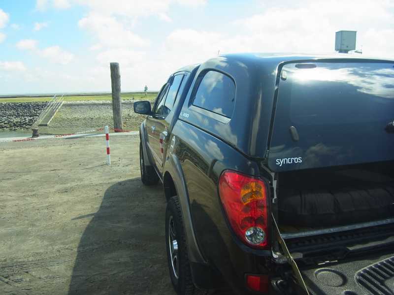

ich habe bei meinem Road Ranger Hardtop ,ein Stylingtop für den
die Dichtung zwischen Hardtop und Ladefläche entfernt und mir bei Ebay eine
selbstklebende halbrunde Kfz-Türdichtung als Meterware gekauft. die habe ich auf den peinlich gesäuberten Falz an der Unterseite geklebt , das Top wieder montiert und es war dicht. Ich habe meinen Hund früher auch im Hardtop auf der Ladefläche transportiert.
ich habe mir einen Lattenrost gebaut, der genau in die Ladefläche passte und somit nicht rutschen konnte. So lag der Hund mit der Decke nicht direkt auf dem Blech und es konnte Luft zirkulieren und das wichtigste daran ,die Sachen waren nicht nass .
Wenn ich ein Foto davon finde.......
Gruss aus Wiesbaden
Peter

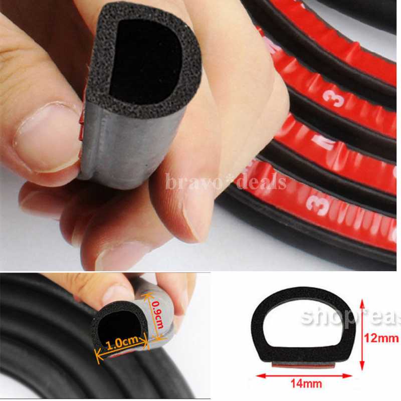

Hallo Sylke,
die Dichtung sah so aus
wird einfach aufgeklebt ,so wie Redneck (Jürgen) schon beschrieben hat.
