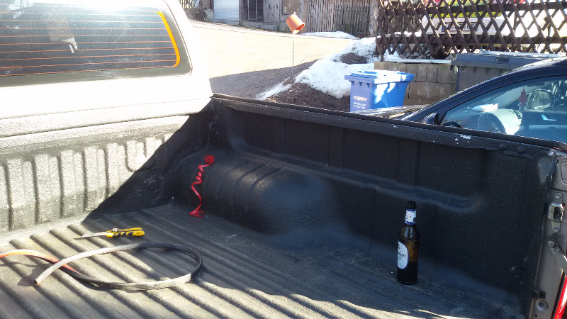

Hallo alle zusammen, wie ich bereits in einem anderen Beitrag geschrieben habe, war mein Road Ranger Hardtop nicht mehr dicht! Im Bereich zur Rückwand lief es immer rein.
Da das Hardtop FACHGERECHT

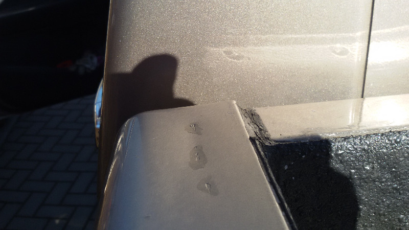

von der FACH Werkstatt des Vorbesitzers aufgeklebt wurde (ja richtig ..aufgeklebt), hab ich ca 5 h versucht es abzuschneiden und den Kleber zu entfernen. Davon hab ich leider kein Bild. Beim Anschließenden runter "KEILEN" hab ich mir ab Pritschen Rand ein paar Kratzer gemacht. Diese hab ich mitm Lackstift ausgebessert und anschließend die selbstklebende Dichtung von Taubenreuther aufgebracht. Hardtop wieder drauf, FERTIG.
Aber seht selbst:
Hier die ausgebesserten Lackschäden, die Beulen hab ich jedoch nicht raus bekommen.

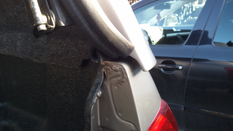

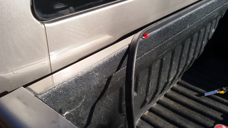

aufkleben der Dichtung

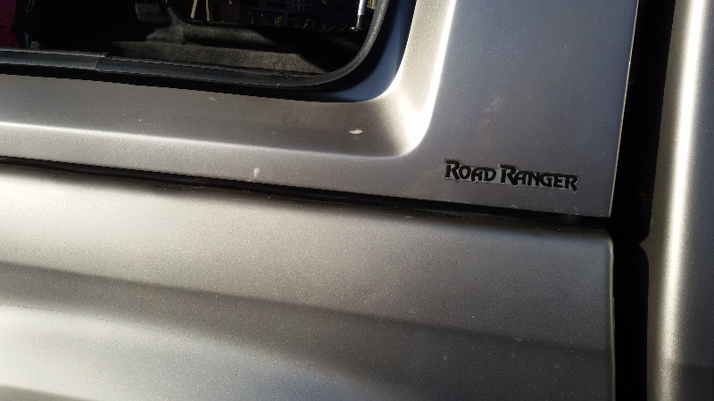

Fertig montiert.
Vielleicht konnte ich dem ein oder anderen weiterhelfen
Gruß Thomas
