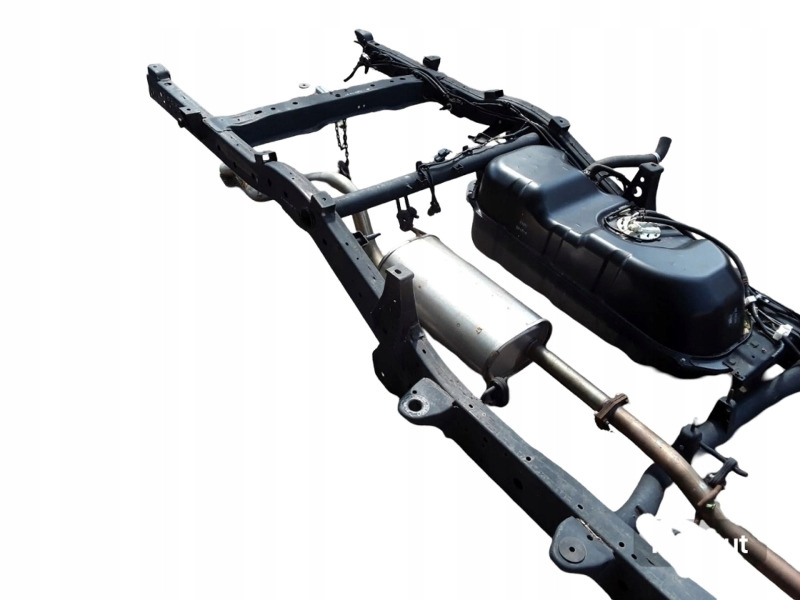

Noch eine allgemeine Frage: Da ich die Kunststoffwanne auf der Ladefläche vom L200 noch nicht raus hatte:
Gibt es vorgesehene Anschraubpunkte für solch stark belastende Konstruktionen?
Mit ner einfachen Gegenplatte ist es bei den immensen Hebelkräften nicht getan, da muß man an den Rahmen.

Ein paar eingeschweißte Verstärkungsstreben unten an die Wanne werden wohl nötig.
Eine starre Verbindung zum Rahmen würde ich meiden, da dieser gummigelagert verschraubt ist.
hier findest du René:
www.pickuptruck...alist

Hallo, ich habe jahrelang LKW mit Ladekran gefahren und kenne mich so einigermassen damit aus. Meinen letzten Dienstwagen ( MB 1530 mit Palfinger 14502kran) hatte ich selbst nach unseren Anforderungen zusammengestellt. Da ist meines Wissens nach nicht mit einer Verstärkung der Ladefläche getan, sondern da müsste ein Hilfsrahmen auf den eigendlichen Rahmen verschraubt werden. Die Kräfte die auf den eingendlichen Rahmen nur duch den Kran wirken sind schon enorm. Und auch bei leichten Hebekräften sollte man sich Gedanken über eine Abstützung machen.
Mfg Iron
Mfg Iron

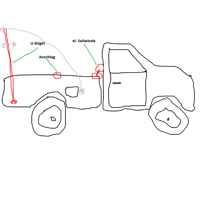

Mir schwebt was einfaches vor:
Meine Idee, hier und heute gemeinfrei für alle unter Nennung des Erfinders, veröffentlicht!
Ein U-Bügel innerhalb der Ladefläche auf den hinteren Anschraubpunkten mit Scharnieren montiert.
So ist der Bügel (bei offener Heckklappe) waagrecht nach hinten zu klappen und nach vorne
bis zu el. Seilwinde (auch wg. der Radkästen).
Die el. Seilwinde wird mit Verstärkung auf dem vorderen Rand der Ladefläche montiert.
Kurz hinter dem Kippunkt zur el. Seilwinde hin sind auf den Seitenwänden arretierbare Anschläge montiert,
die in Sperrstellung, das Klappen des Bügels in Rchtung el. Seilwinde verhindern.
Der Clou ist, daß nicht nur ein Haken am Ende vom Seil ist,
sondern auch ein Anschlag im Abstand von ca. 0,5 Meter vom Haken!
Dieser geht nicht durch die Führung am Bügel.
Die Winde zieht also am Bügel und damit die Last nach oben und vorn.
Sobald, die Last gehoben und über der Ladefläche ist und der Bügel an den Anschägen steht,
läßt man am Seil nach und die Last sinkt auf die Ladefläche.
Dann werden die Anschläge entsperrt, der Bügel kann vorn abgelegt
und die Heckklappe geschlossen werden.
Ihr dürft mich auch Oggi, der Picasso No.2 nennen!
