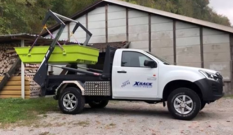

Ich glaube nicht das das funktioniert. Weil du ziehst den Bügel im prinzip nach hinten, der müsste aber nach Oben und Hinten gezogen werden. Ich weiss nicht ob du verstehst was ich meine, kann es anders nicht erklären.

Du willst mir sagen, daß das Kraftdreieck zu "spitzwinklig" ist...
Es wird ja nicht nur nach hinten gezogen sondern auch nach oben.
Der Bügel beschreibt ja eine Kreisbahn.
Das läßt sich durch weitere Anschläge in Richtung Heckklappe (also "stumpfer")
und durch die richtige Wahl der Seillänge zwischen Last und Haken "einstellen".
Grüße, Oggi

Im Prinzip ist das ähnlich wie ein Absetzer. Also die Lkws mit den Containern an 2 Armen. Nur das die hydraulisch arbeiten...

So in der Art!
Bin grad sogar am Überlegen ob ich das Ganze nicht als Konstruktion mit nem Bodenrahmen mache,
so das die Kräfte innerhalb des Rahmens bleiben und ich das Ganze mehr oder weniger einfach
auf die Ladefläche stellen kann, gesichert nur mit ein paar Niederhalteschrauben...
Grüße, Oggi

Pritsche runter, Hakenlift drauf. Allerdings werden aus den 4k für einen Hydraulikkran schnell 20k für den Hakenlift mit Wanne.
Aber schick ist das schon

Äääääh...nein.
Ich werde da eher
100,- Steine für ne 12V-Winde mit 2 Tonnen Zug,
100,- für ein paar Meter 4-Kant-Baustahlrohr und
50,- für paar Spraydosen und Flexscheiben ausgeben....
Aber schick ist das Teil oben schon!
Ich werde da eher
Grüße, Oggi
Letzte Änderung: 17 Mär 2026 16:50 von Oggi.

Genau so. 1100kg Zuladung!

Hier in Action:
Und hier kann man sie kaufen: Roelli Verkaufsseite
Da gibt's auch ne fast neue Pritsche für 'nen 2024er Isuzu,... für 300 Stutz, wer's braucht...
Grüße, Oggi
