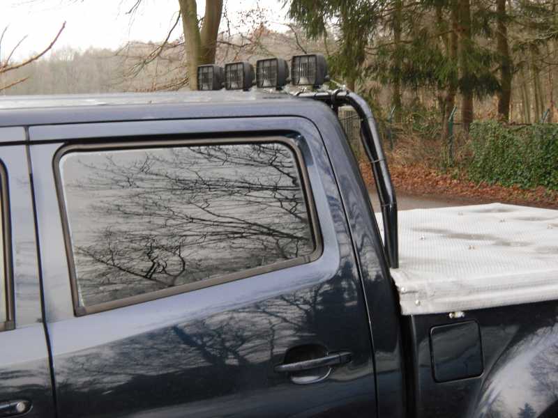

Da habe ich ja viel Glück gehabt; 4 x Nebelscheinwerfer (Nahbereich, insbesondere rechts + links vom Fahrzeug ist mir wichtig) mit separatem Schalter, einfach mit Rohrschellen auf den vorhandenen Bügel geschraubt. Den TÜV hat´s nicht interessiert!
Nur die Bitte, die Funzeln nicht im Straßenverkehr zu benutzen und Abdeckkappen nachzurüsten, sofern es welche dafür gibt. Besser geht´s nicht... Es sind übrigens ganz billige Scheinwerfer aus EBAY. Aber auch diese funktionieren zuverlässig seit 2 Jahren.

Eins noch, immer daran denken dass das Kabinendach eine Wegbeleuchtung unmittelbar VOR dem Fahrzeug unmöglich macht.

... Es sei denn, sie werden höher montiert als bei dir, dann kann das schon gehen!
Aber ein FERNScheinwerfer soll ja auch nicht unbedingt die ersten 2 Meter vor dem Fahrzeug ausleuchten,
Das tun schon Abblend und Nebler.
