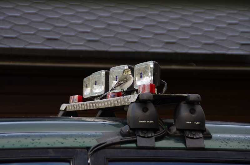

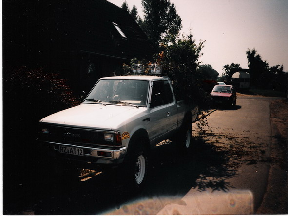

Hi monty!
Soweit ich weiß...
Arbeitsscheinwerfer sind extra entschärfte und gesondert anzubauende Dinger, keineswegs darf man Fern- oder Nebelscheinwerfer nehmen und behaupten, es seien Arbeitsleuchten. Oben auf nen Bügel drauf, nach vorne gerichtet sowieso nicht, da hat man mit Fernlichtern allgemein schon Probleme beim TÜV. Manch einer hat es eingetragen bekommen, viele nicht.
Sonst darf man nur je 1 Paar Nebel- oder Fernscheinis vorne anbasteln. Könnte sein, dass mal ein TÜVer gnädig ist und dir sonn' Dingens genehmigt, was manchmal Defender in Filmen über Afrika vorn dran haben, so dass man sie durch das geöffnete Fenster bedienen kann. Arbeitsscheinwerfer sonst nur nach hinten gerichtet.
Bei LKW gelten ungefähr die gleichen Regeln, nur halten sich die meisten Fahrer nicht daran. Bei der HU dann sagen auch viele Prüfer nix mehr, deswegen fahren so viele wie Weihnachtsbäume herum.
Ich habe einfach 2 Dachträger zum dranklipsen genommen, mit Alu-Blech vernietet und 4 Scheinis drauf gebastelt. Das kann ich schnell wieder abnehmen, wenn die Polente mault, oder eine HU ansteht.

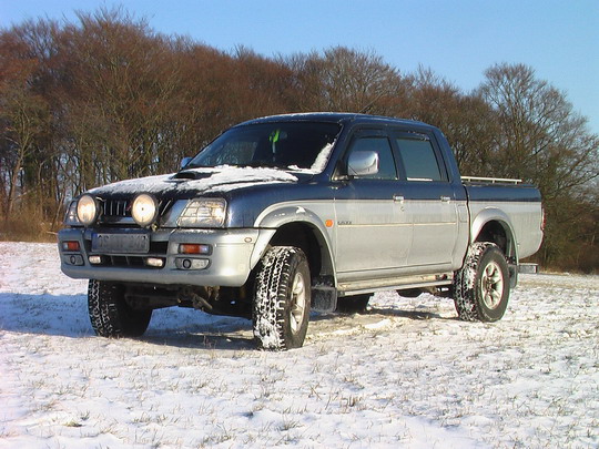

Du darfst 4 Fernscheinwerfer im öffentlichen Straßenverkehr aktiv haben.
Habe Hella Rallye 3000 auf der Stoßstange.
Arbeitsscheinwerfer müßen vom Fahrlicht getrennt geschaltet werden.
Die Jumbo-Lampen haben 2 Birnen in 1nem Scheinwerfer.
