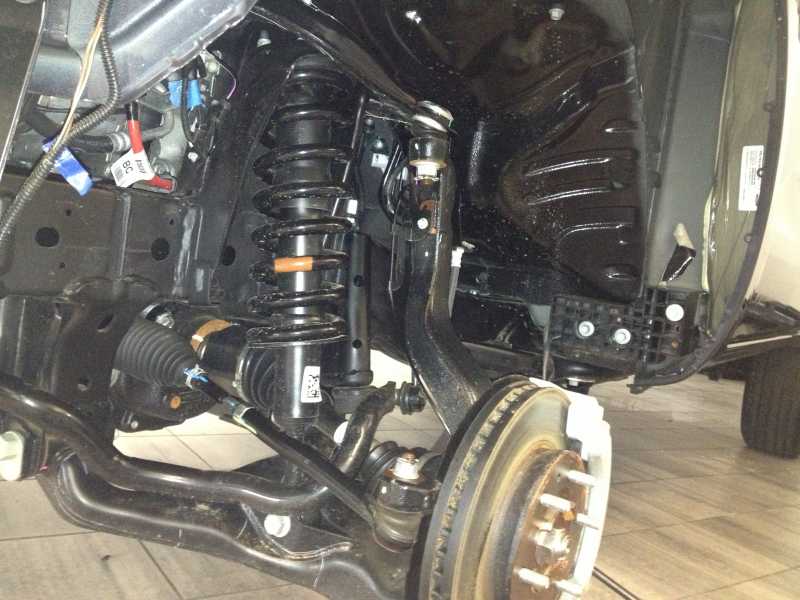

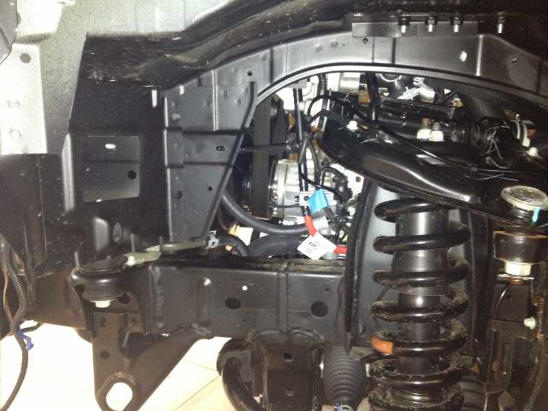

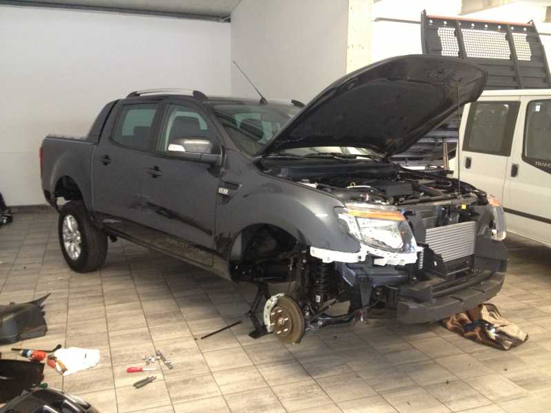

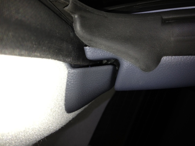

meiner ist nun zerlegt und steht beim hohlraumkonservieren und unterbodenschutz auftragen...
so wie der ranger von unten, in den kotflügeln nach der demontage der radhausschalen ausschaut kann ich das glaub ich nur jedem empfehlen.... da ist vom werk aus keine spur von irgendeinem unterbodenschutz
auf bild 2 sieht man schön den in folie eingepackten schaumstoff der nur in den kotflügel geklemmt ist... eigentlich ein witz
die reste von dem klebeband hingen original so drin!! frechheit!!

Ich denke ich werde es bei dem Ausbau der Radhausschalen belassen.
Da wo kein Schmutz und Wasser hinkommt wird es auch nicht so schnell gammeln und bestimmt 10 Jahre halten. Wenn dann doch innerhalb von 12 Jahren etwas in der letzten Ecke gammelt greift ja noch die Garantie.
War die Demontage der Front aufwendig? Alleine durchführbar?
Jens

@jens: wenn du eh die radhausschalen ausbaust dann wäre die front (Kühlergrill, stoßstange) das was am schnellsten geht. die front zu demontieren geht in 10 Minuten.
ja des kannst alles alleine machen. zeit brauchst für die radhausschalen, weil zig kunststoffschrauben verbaut sind.
grüße

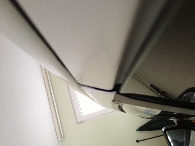

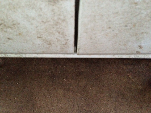

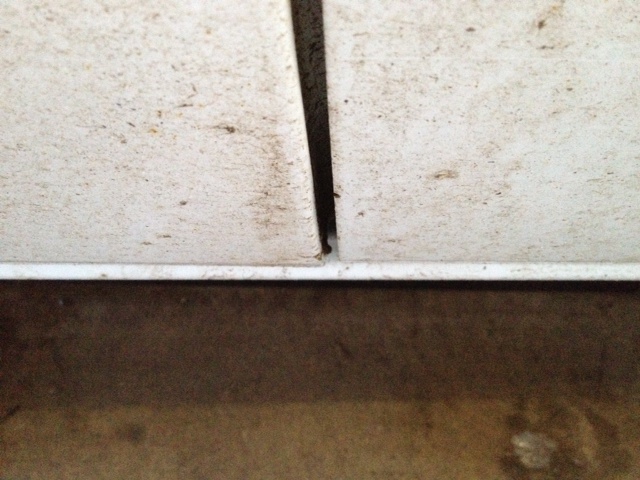

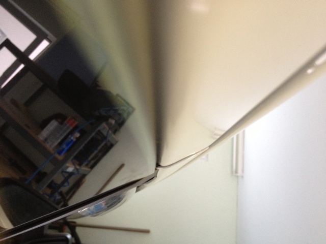

19 Jan 2013 17:48 - 20 Jan 2013 17:27 #84
von HaryDanner
HILFE
RAP Fahrer gesucht (Extra-Cab)

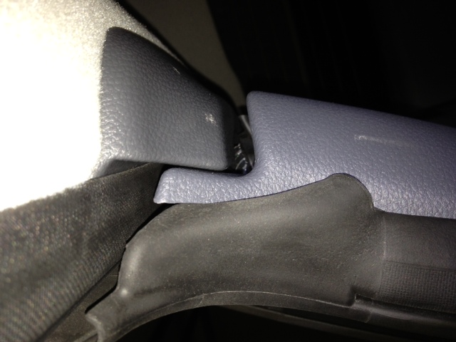

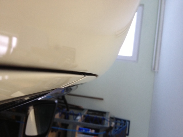

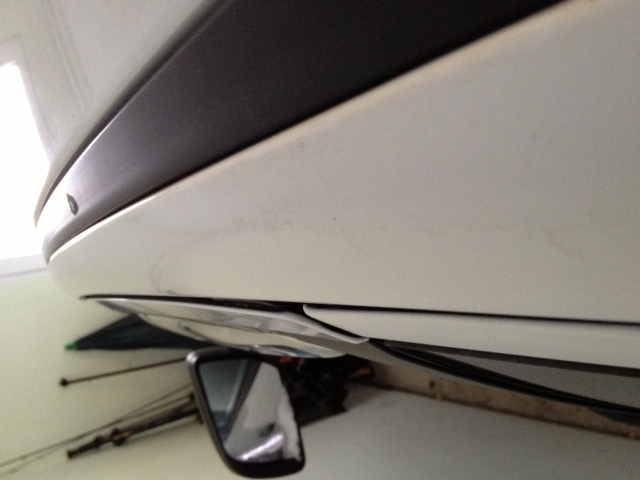

ich habe Probleme mit meinen Türspaltmaßen Fahrertür oben links. Ich benötige von Vergleichs-RAPs möglichst identische Bilder. Ich habe zur Veranschaulichung die meines RAPs gemacht.
Ein Servicemensch kommt deswegen direkt aus Köln zu meinem Freundlichen. Es wäre natürlich toll,
wenn ich ihm ein paar Bilder von RAPS "unter die Nase reiben kann" bei denen die Maße passen.
Der komisch Gummi von der kleinen RAP Türe wurde zum besseren Fotografieren nach innen geklappt.
Vielen Dank für eure Unterstützung,
Grüße, Hary
HaryDanner antwortete auf Kleine Defekte/Verbesserungen beim Ranger
Grüße, Hary

19 Jan 2013 18:16 #85
S t e f a n antwortete auf Kleine Defekte/Verbesserungen beim Ranger
Rap Cab XL? Wofür steht Rap?
- HaryDanner
19 Jan 2013 18:21 #86
von HaryDanner
für den 1 1/2 Türer

19 Jan 2013 18:51 #87
von U Corsu
U Corsu antwortete auf Kleine Defekte/Verbesserungen beim Ranger
ich kann morgen bei Tageslicht mal Fotos machen...

- HaryDanner
19 Jan 2013 19:45 #89
von HaryDanner
kenne ich - ist außerhalb
darum benötige ich Bilder wies sein sollte.
Danke dir
Danke dir
