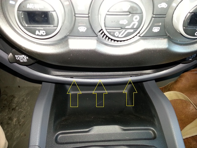

- Dank erhalten: 6
Ist bei mir auch so, aber es paßt nichts durch hatte es versucht.
Gruß Thorsten
Wildtruck 3.2 Automatic

Utelino schrieb: Bei meinem ist kein Spalt.Der WT scheint wohl doch etwas besser verarbeitet zu sein.
Nee is klar, als würden die das am Band beachten, ohh da kommt ein WT!
