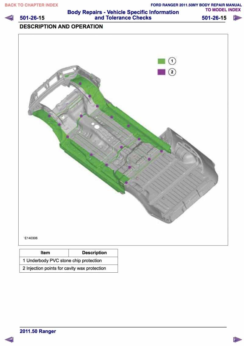

da hast Du einen guten Händler der das gewissenhaft macht. Ich bin bei sowas eher mißtrauig. Entweder werde ich es durch eine Fachfirma machen lassen oder ich mach es selber. Angebot über 1200€ liegt mir vor
Vermutlich werde ich es selber machen.
Mein Händler kennt Sanders wahrscheinlich garnicht. Und Ober er wirklich in alle Ecken geht.....
Nee dann lieber selber.
Aber bei Deinem hört es sich ja echt gut an!
Hab übrigens in den technischen Unterlagen, die es hier zum Downloaden gab einen Plan gefunden wo die ganzen Öffnungen zum Einbringen einer Hohlraumkonservierung sitzen! Werde ich dann beim selbermachen mitnehmen.
Jens

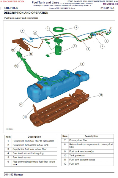

Sehe gerade, die Karosse sieht garnicht wie die vom Ranger aus!
Ich denke mal die Löcher sollen ungefähr an den angegebenen Stellen zu finden sein.
Wenn mal einer irgendwie evtl. beim Händler herausfindet was der original Tankschutz kostet wäre ich auch sehr dankbar. Komme leider in der nächsten Zeit nicht dazu.
Fände ich auch sehr interessant.
