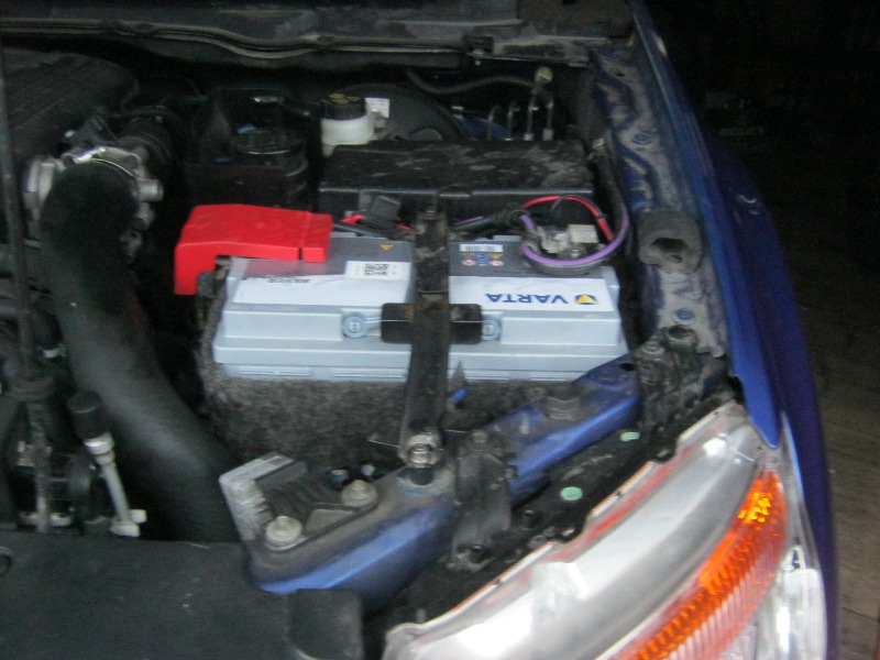

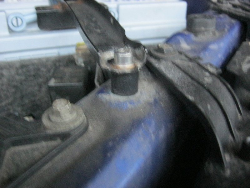

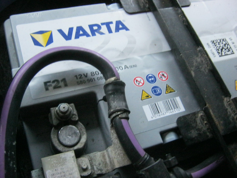

Wieso soll die Varta F21 AGM nicht passen? Ich hab genau die eingebaut, die Kabel reichen aus und unter die Halterung hab ich vorne eine Hülse gebaut und hinten ist eh ein Gewinde zum verstellen.

Die Kabel am Pluspol sind bei meinem so kurz konfektioniert, das da (fast) nichts mehr geht. Mit Gewalt kann man da vielleicht was hinbekommen, aber die meisten Kabel würden unter einer ständigen Zugbelastung stehen. Für den Wechsel der Batterie hat es auch nicht gereicht nur die beiden Klemmen zu lösen. Hab einiges von der Plus-Klemme abgeschraubt um den Tausch komfortabel zu machen. Mit vier Händen und etwas gefrickel vielleicht auch ohne möglich.
Zur Befestigung der Batterie, bei meinem ist das anders gelöst. Ein Gurt läuft über die Batterie und wird unten an der Halterung verschraubt. Nicht wie bei p.ruch mit einem Bügel der nach vorne zum Scheinwerfer geht.
