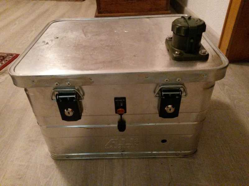

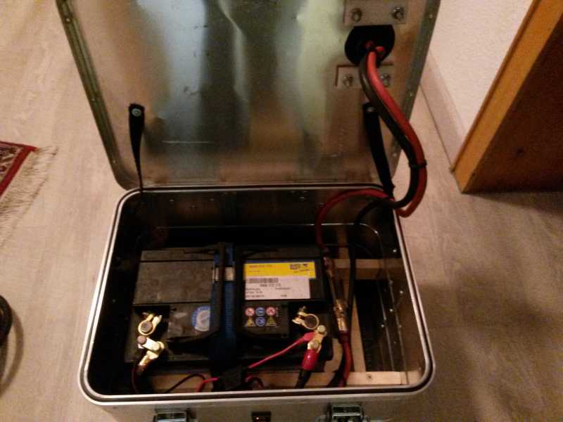

Hallo Will,
ich hatte bei meinen Vorgängerfahrzeugen immer eine Natosteckdose fest am Auto montiert.
Dies wollte ich am neuen Ranger aber nicht machen.
Als Alternative habe ich eine Alubox genommen und darin eine Batterie, Sicherung und eine Natosteckdose verbaut.
Die Box wird mit Spanngurten auf der Ladefläche befestigt.
Geladen wird die Batterie über ein Ladegerät von CETEK mit Anschluss und Ladezustandsanzeige an der Box.
Ich gebrauche die Batterie für meinen Anhänger zum Kippen ( Hydraulikpumpe) und für eine Seilwinde auf der Anhängerkupplung.
Gruss Gerd
